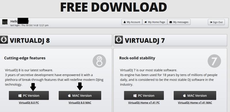

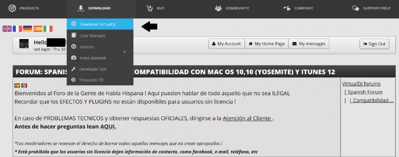

como actualizo el virtual pro 7.4.1 para que sea el 8 ... en mis licencias dice que lo tengo pero no se como bajarlo o actualizarlo
Posted Wed 29 Oct 14 @ 10:43 pm
Lo bajas en el siguiente link. Para activarlo solo introduces tu nombre de usuario y contraseña del foro.
