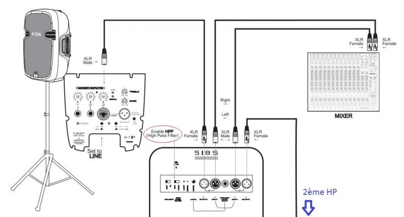

J'ai deux JBL EON 515xt et sous peu un caisson 518s
La notice conseille d'activer le filtre passe haut lorsqu'on branche les satellites sur le caisson.
Donc les basses seront coupées sur les satellites qui pourtant possèdent un 38cm capable de descendre relativement bas (39Hz).
Alors je me demande si je ne devrais pas laisser le filtre désactivé et ainsi profiter des basses des satellites en plus de celles du caisson (sachant que ces basses seront faibles dans la mesure ou les satellites seront sur pieds).
Que me conseillez vous ?

Dodge57, tu peux toujours essayer, mais dans le principe on filtre les têtes pour qu'il ne reste que les medium et la aigues. Pour 2 raisons ; tout d'abord les satellites auront un meilleur rendu dans les mediums (le 38 n'ayant plus de basses à sortir) , et ensuite pour éviter que les les basses du caisson et des enceintes ne se perturbent mutuellement (2 types de boomer ne font quasi jamais bon ménage).

La raison pour laquelle on active un low cut sur les têtes dans un kit triphonique c'est parce qu'en fonction du placement du sub entre les têtes, on risque fortement d'avoir des erreurs de phase.
Ca va produire comme signalé plus haut un son moins précis voir un "trou" dans la zone de fréquences communes entre sub et têtes.
Cette technique du low cut pour les têtes doit être employé chaque fois que les têtes ne sont pas posées sur le sub woofer qui leur correspond pour les raisons évoquées ci dessus.
Si on pose la tête sur le sub et seulement dans ce cas, il serait alors imaginable de ne pas utiliser de low cut.
Alors les fréquences communes émises par sub et tête pourront se cumuler et générer un gain sur cette bande passante de manière significative.

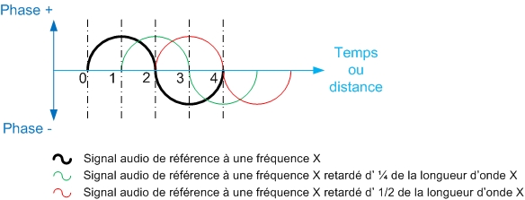

Je viens de te faire un petit schéma qui va illustrer mon propos.
Tu as un axe horizontal qui simule la distance entre les centres d'émissions de chaque haut parleur pour une fréquence X commune.
Imaginons que cette fréquence serait 100Hz par exemple.
Sur l'axe vertical, tu as le déphasage du signal car nous sommes bien d'accord que le son se caractérise en principe par une sinusoide.
Prenons la sinusoide noire:
- A l'instant 0, 2, et 4, notre pase passe par 0
- A l'instant 0.1 jusqu'à 1.9 notre phase reste positive
- A l'instant 2.1 jusqu'à 3.9 notre phase reste négative
Considérons maintenant un retard de 1/4 de la longueur d'onde X qu'on avait considéré à 100Hz
Il apparait clairement que la phase va rencontrer des problèmes évidents.
La variation de la phase 1 peut aller jusqu'à une variation de 6db de gain car au regard de la courbe noire et verte, on remarque clairement qu'une sinousoide sera à l'état le plus fort quand l'autre sera à 0.
Noublions pas que ce dépasage est simplement induit par la distance qui sépare l'axe d'émission de deux HP entre eux à une fréquence donnée.
1er cas donc, une variation de gain d'environ 6 db sur les fréquences communes émises par sub et satélite.
Considérons maintenant un retard de 1/2 de la longueur d'onde X qu'on avait considéré à 100Hz
Il apparait clairement un hors phase total des deux sinusoides bref c'est l'anulation des fréquences communes émises par sub et satelite.
Cette notion va dépendre de votre position d'écoute depuis la salle face aux enceintes aussi.
Imaginons deux canaux d'amplification avec une eneinte de chaque côté de la pièce et qu'on inverse la phase de l'une par rapport à l'autre tout bêtement.
Si vous êtes plus au plus près d'une enceinte vous aurez un son normal.
Plus vous vous siturez entre les deux enceintes à égale distance plus vous aurez le mélange des deux qui se fera à vous et plus vous resentirez le phénomène du hors phase avec l'annulation des fréquences communes.
