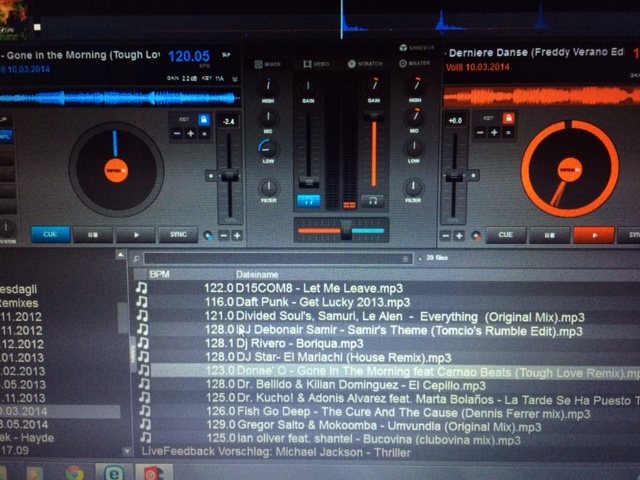

Hallo nochmal , hab wieder folgendes Problem mit VDJ8 with Denon MC2000
obwohl ich autoBPMMatch auf NO und Smart Play Deaktiviert habe verstellt sich automatisch die BPM wenn ich meine Tracks auswähle , sieht man gut auf dem Bild bei Deck 1 (blauer Deck) das Lied hat Original BPM von 123 nach load auf Deck 1 war es aufeinmal bei 120.05.
was kann ich dagegen tun ????

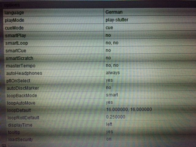

bei Config-Options ist Smart Play auf no und Master Tempo auf no,no (siehe Bild)
Posted Wed 22 Oct 14 @ 8:08 am
Das ist komisch. Lt. deinem Screenshot ist Mastertempo aktiv.
Bitte mal im VDJ Ordner die Settings.xml sichern, löschen und VDJ neu starten.
Danach autoBPMMatch nochmals auf no und smartplay ebenfalls no und bitte mit den gleichen Tracks nochmals testen.

Zwischenfrage: Sollte da nicht generell "no" stehen, und nicht "no, no", gibts da einen Unterschied (außer, daß man die decks einzeln aktivieren/deaktivieren kann)?

Master Tempo aktiv ?? dachte steht auf no,no :-) ?? oder soll ich das nur auf no stellen ?

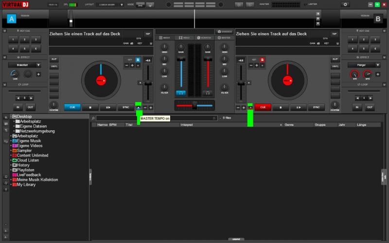

Schau mal in deinem Skin dort ist Mastertempo an beiden Decks aktiviert,so wie RobRoy es schon geschrieben hat
siehe auf meinen Foto zwischen den beiden neongrünen Balken an beiden Decks,das runde Emblem,da kannst du im Skin Mastertempo,Smartplay,Smartloop,etc. ein-/ausschalten.
Warum es bei dir in den Optionen aus ist aber im Skin an,entschliesst sich meiner Kenntnis,besser gesagt ich weiss es nicht.
Ich denke mal das 2xNo,No bei Mastertempo = No,No steht für beide Decks.

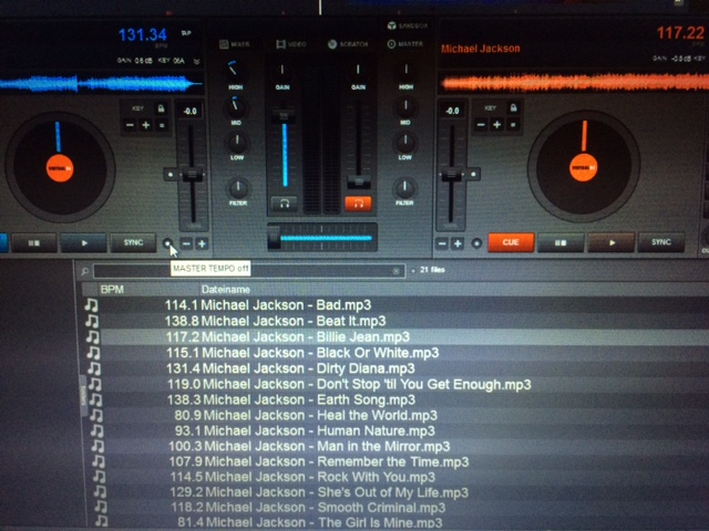

hab jetzt mal VDJ geschlossen und neu gestartet , denke das müsste jetzt die richtige einstellung sein was die Skins angeht oder ? bei beiden ist MasterTempo off (siehe Bild) , war schonmal so das am anfang alles in Ordnung war und aufeinmal die Probleme während dem Auflegen aufgetaucht ist.

Ja jetzt müsste es richtig sein,schau aber nochmal in den Optionen unter Mastertempo nach,was da jetzt steht,
wenn bei Mastertempo= No,No steht ist es richtig.

Mastertempo no;no gibt es meines Wissens in der Config Auswahl nicht.
nur no/ yes / oder deck1 yes deck 2 no/ oder deck1 no deck2 yes
