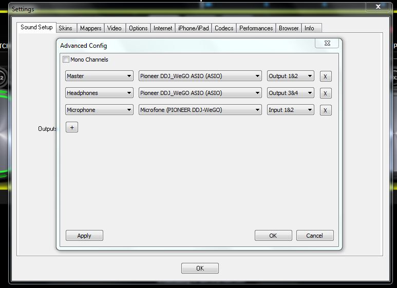

Tenho uma controladora Pioneer WEGO2 e nela tem uma entrada de microfone. Pluguei o micronone na controladora, mas o som não sai na caixa... o que devo fazer?
Posted Sat 16 Aug 14 @ 12:20 pm
Creio que basta escolher a opção Inputs = MIC em CONFIG > sound setup e aumentar o volume.
Estou com um problema pareceido, o som sai nas caixas normal, mas quando vou fazer a transmissão na webrádio a voz do mic não sai, só toca a música.
Será que alguém sabe como configurar.
Obrigado desde já!!!
Tente configurar o stream acrescentando a opção record loopback ao sound setup, e definindo uma das entradas da WeGO.
Você pode também usar conexões Y na saída master da controladora e enviar simultaneamente o áudio para a entrada de uma outra placa de som, e capturar o áudio desta placa via loopback.
Obrigado speedy, vou testar aqui. (:
Não consegui configurar, Speedy você poderia me dar um exemplo de como fazer essas configurações.
Obrigado desde já.
Obrigado Speedy, vou comprar esses conectores.
Fiz as ligações aqui e funcionou certinho, muito obrigado pela ajuda Speedy.
