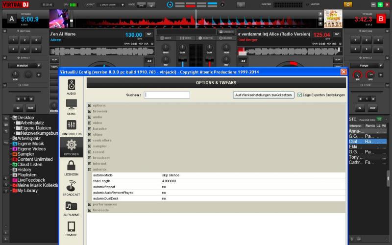

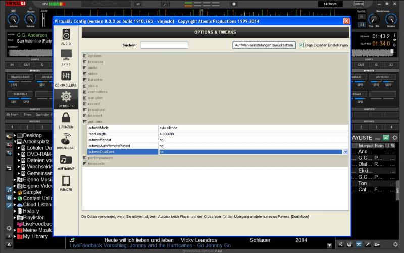

ja ganz normal wie bei der VDJ 7,in den Config/Optionen/automix,dort unter automix Dualdeck = No einstellen und ein Lied auf den rechten Deck/Player laden und dann einfach den Automix starten.

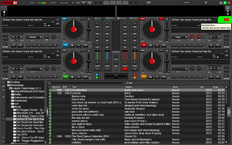

Bei der 4 Deck Version weiss ich das,siehe mein Bildschirmfoto oben rechts Grün umrandet das rote M im Kästchen
Ob es auch bei 2 Decks mit einen Masterdeck funktioniert,weiss ich nicht,habe bisher keine Einstellung gefunden.
mfg,Dirk

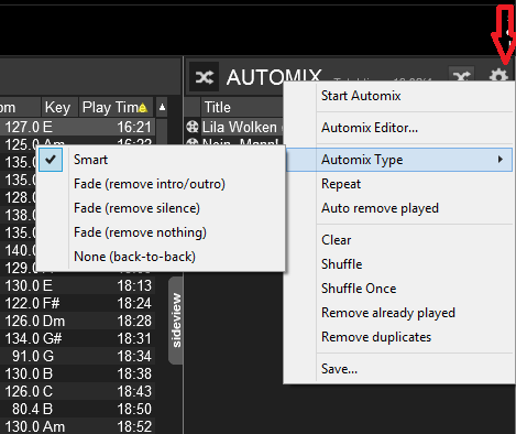

Hast du es hiermit versucht?

Funzt auch über den Settings/ Options Tab :-)

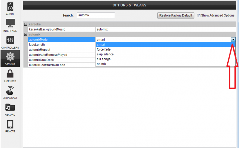

und was passiert wenn du auf den kleinen weißen Punkt rechts klickst ?

Hey Rob,
C'est ça! ich hatte den "Punkt" offensichtlich nicht ganz getroffen, sodass ich dachte, dass man damit nur die Fenster auf- und zuziehen kann. Dumm!
Danke! Nun bin ich im Bilde.
