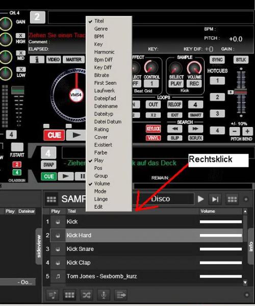

Hallo, erstmal danke für die schnelle Hilfe!
1. Sidelist hab ich jetzt unten!
2. Wiedergabeliste im Sideview rechts geht nicht! Hab dort eben die Sidelist noch immer, Sampler, Karaoke, Automix usw.?!? Aber nicht wie bei VDJ 7 die Wiedergabeliste, gerade das wäre mir sehr wichtig! Kann nur den Ordner des Browsers klonen!
3. Samplelautstärke kann ich leider nicht verstellen. Hab rechts im Sideview bei den Samples keinen weissen Balken und links kein Settingsymbol?!? Kann man oben li. + re. statt den Effekten die Samples platzieren?
5. Tastenkombination funktioniert (hab ich überschrieben)!
6. Funktioniert auch schon!
Danke, LG Jürgen

Ich verwende "Automix" ais "Playlist". Ist wohl auch so gedacht . . .
Bei den Samplern mach mal "Rechtsklick auf die Überschriftenzeile. Kannst dann DEINE Auswahl treffen.
Soooo hab ich es.
Soooo hab ich es.
Gruß
DJ Professor

DANKE, jetzt funktioniert alles!
