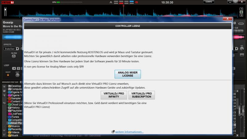

Hallo,
ich hab mir die VDJ 8 PRO, passend zu meinem American Audio VMS4 Controler gekauft und es klappte auf Anhieb Alles...
doch die Freude währte nur kurz, denn nach ca 10 Minuten kam ein "inAPP Meldung", daß VDJ nur privat (nichts Anderes tue ich) benutzt und via Maus und Tastatur gesteuert wird... Andernfalls müsse ich mir die "PRO Version kaufen, was ja schon geschehen ist....
Auch wenn ich erneut die Schaltfläche "diesen Controller aktivieren drücke" erscheint die Meldung, das dies bereits erfolgreich geschehen ist...
Dummerweise schaltet VDJ mit erscheinen der "inAPP Meldung" Alles stumm, und nur ein Neustart des Programms schafft Abhilfe... leider nur für weitere 10 Minuten..
Hab ich irgendwas falsch eingestellt?
Bitte helft mir...
Gruß Mario

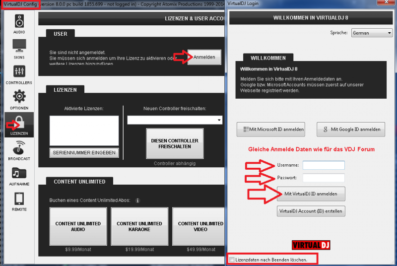

Hast du dich mit der VIRTUALDJ 8 unter Optionen / Lizenzen dort eingeloggt ?
Virtual DJ 8 - Login und Lizensierung (Alles lesen)

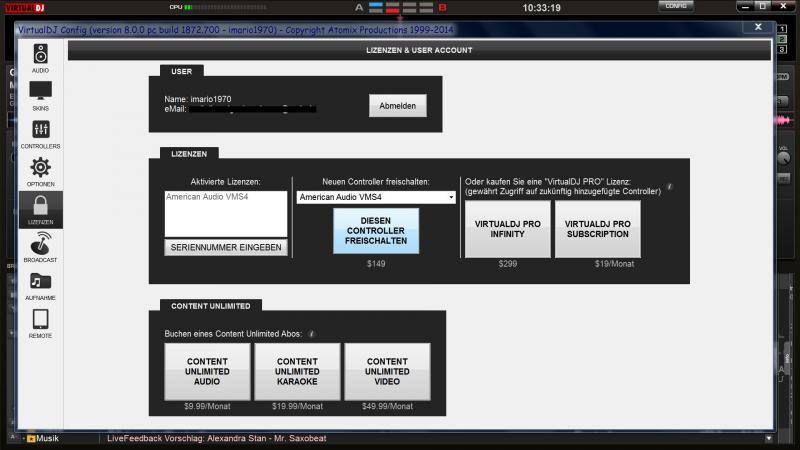

Hallo Mike,
ja ich habe mich richtig registriert und eingeloggt, offenbar ist die Controllerversion nur eine Variante der limited Edition LE und keine PRO...,
denn ich werde als LE User geführt...
Dennoch habe ich ja stolze 144€ geblecht un da sollte dieser spezielle Controller doch ohne Limit benutzt werden können...

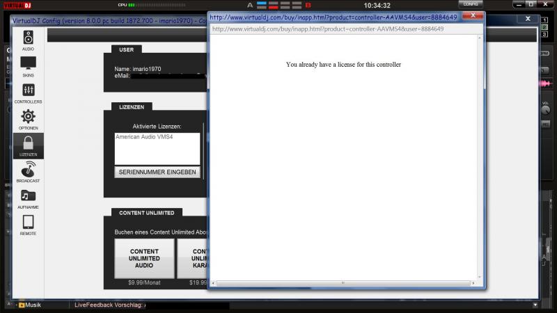

Genau da liegt aber mein Probelm... Er ist registriert, doch die inApp Méldung sagt, ich könne nur 10 Minuten testen...

Hast du dich auch mit dem VDJ Programm eingeloggt ?
dann unter Lizenzen, eventuell noch den Controller dort freischalten.
So wie ich das sehe hast du eine Controller Lizenz.

Ich denke auch das er eventuell eine VMS4.1 hat ,bzw. einen VMS4 Traktorversion Controller
(ist aber wohl auch eine =VMS4.1) den in dem Bildschirm oben steht ja auch das er eine Analog Mixer Lizens noch kaufen kann.
A non pro Lizense for Analog Mixer cost 99 $ .
mfg,dirk

Es ist die VMS4, nicht die 4.1....
Hab das Problem mittlerweile selber in den Griff bekommen, dabei aber auch ein paar Federn gelassen...
Warscheinlich lag ein Versionskonflikt vor, denn ich benutzte schon ne ganze Weile VDJ 7 Free, mit dem Controller bekam ich VDJ 6 LE und gekauft hab ich VDJ 8 (AAVMS4)...
Anscheinend haben sich die Datenbanken dieser 3 Versionen gegenseitig "nicht verstanden", obwohl ich von jeder Version auf die gespeicherten DB's zugreifen konnte...
Das Problem trat auf, nachdem ich die beiden "älteren Versionen 6 LE & 7 Free deinstalliert hatte, ohne "Löschung der Datenbanken"...
Jetzt hab ich ALLES deinstalliert und gelöscht, VDJ 8 neu installiert, und siehe da, ES FUNKTIONIERT....
Das "neu anlegen" der Datenbanken und Einstellungen war auch kein Problem...

Du hast einen Fehler in Deinen Audioeinstellungen - Deine Konfiguration benötigt eine "Analoge Mixer" Lizenz.
Lösche einfach mal alle Konfigurationen in Deinen Audioeinstellungen und klicke dann in der mitte oben aud den Button VMS.
Und ja, die Controller Version ist im Prinzip sowas wie eine LE Version ohne Einschränkungen bei der Nutzung des Controllers. Du bist lediglich an die Audioeinstellungen des Herstellers gebunden.
Gruß, Heiko
