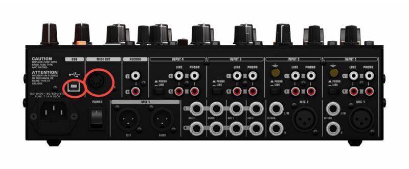

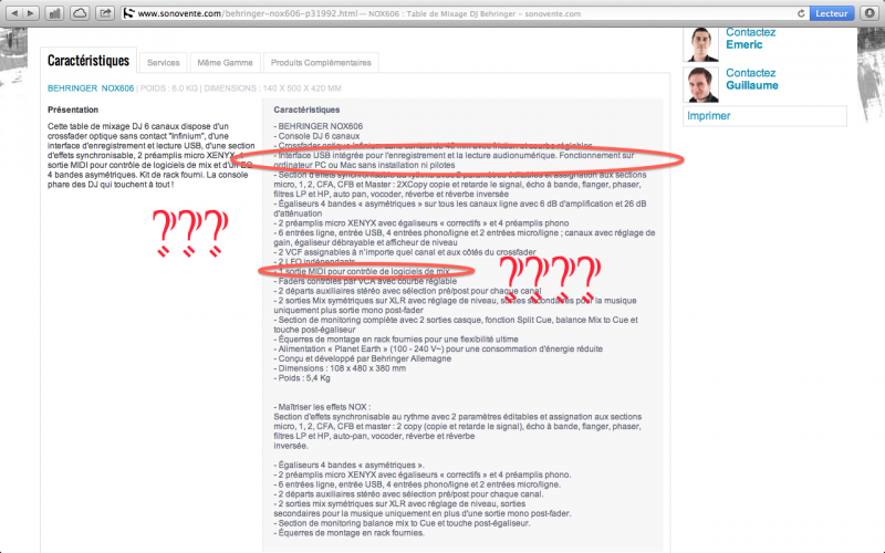

J'ai relus la fiche après l'achat conclus et la je vois qu'il y a 2type de midi :O comme ci-dessous
Si quelqu'un veut bien m'expliquer svp... Je regarde les autres photos et la je vois effectivement qu'il y a 2 type de midi
En voyant sur la photo MIDI OUT la je me pose vraiment des questions, est-il possible de prendre la table en midi via USB? sinon comment on fais avec le MIDI OUT? sincerment je connais pas ce système

La table ne permet pas de piloter un soft en midi.
La fonction midi de cette table n’est en réalité qu’une horloge midi (non pas l’heure XD) et la connectique de cette horloge (fiche DIN 5 broches) ne sert qu’à « alimenter » un séquenceur (genre chenillard pour une série de PAR) ou une console DMX.
La console est bien équipé d’une prise USB. Mais cette connectique ne sert qu’à relier la carte son, intégrée au mixeur, à un PC (ou MAC).
Cette carte son est reconnue avec les pilotes générique fournie avec votre OS préféré (je parle ici pour les détenteurs de PC tournant sous Microsoft).
Vous pouvez vous reportez au guide de prise en main rapide directement sur le site de Behringer qui indique :
- Le bouton DATA/MIDI permet le réglage de paramètres comme la vitesse d’horloge MIDI
- La touche MIDI ON transmet les données MIDI Start/Stop à un séquenceur externe.

Donc c'est un mensonge qui est noté sur la description "1 sortie midi pour contrôle de logiciels de mixe"

Pas forcement, car il est possible de créer des "commandes" midi comme un start.
Tout est par contre une question d’interprétation.
C'est comme tous appareils soit disant compatibles et qui fonctionnent que partiellement avec un logiciel.
