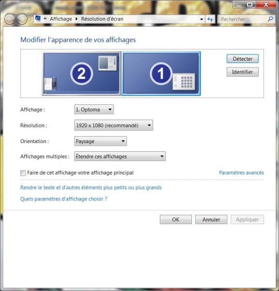

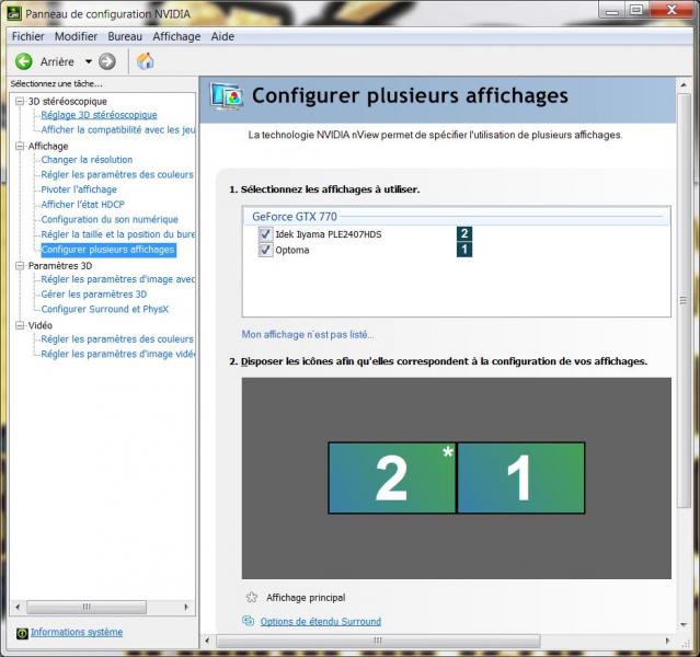

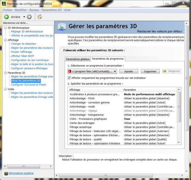

Salut a tous voila j'ai refait des test donc version VDJ7 c'est ok la VDJ8 c'est ok mais j'ai un problème en fait sur le VDJ8 quand le PJ est branche j'ai dans le fond le fond de l’écran avec dessus la fenêtre vidéo VDJ8 en petit que j’agrandis et la la vidéo est bien sur l’écran du PJ jusque la tout est ok mais des que je met par exemple le titre du vidéo il apparais mais la vidéo disparais je coupe le titre et la vidéo reviens ? dans la version VDJ7 c'est différant la j'ai la fenêtre vidéo qui apparais direct sur le PJ sans devoir agrandir la fenêtre et la je met les plugins et tout est ok avec la mémé configuration W7 et Asus j'ai bien ajouter VDJ8 dans reconnaissance de la carte Asus . j'ai mis les captures d’écran des configurations. encore merci a L.Z.D et a tous pour c'est précieux conseil Bien a vous DJ Carlo

Salut Voila j'ai trouver le petit bug pour les plugins c'est le plugins FPS qui était branche qui bloquer maintenant tout est ok sur la VDJ8 voila encore merci

bonjour moi je ne suis pas d'accord avec ta configuration je vois que l'écran 1 et le vidéoprojecteur ce devrait être le deux mais ci sa te convient
Posted Wed 16 Jul 14 @ 10:33 am
Slt Sentico je sais mais impossible de le changer .je suis aller mémé au magasin qui ma vendu et la pas de réponse il sais pas me dire le pour-quoi le PJ en 1 et écran en 2 ça doit être un nouveaux mystère comme les con figue corresponde il vois pas de conflit et c'est vrais que ça fonctionne très bien avec la VDJ7. Si toi tu sais comment le configure autrement je suis preneur donc j'ai le PJ en sortie HDMI et mon écran est DIV-D je sais pas si c'est a cause de asus ou de Windows 7 et j'ai essayer de travailler avec le 2 ensemble mais alors le VDJ8 bug il faut relance le 8 donc en soirée vaut mieux pas . parce-que ça fonctionne sur VDJ8 mais pas comme sur la VDJ 7 surtout par rapport au PJ parce que je doit passer par la fenêtre vidéo et si par malheur je la ferme et bien plus rien sur le PJ et je suis obliger de Relance le VDJ 8 con je le dit plus haut su VDJ 7 c'est différant encore merci Sentico bien a toi
Posted Wed 16 Jul 14 @ 2:53 pm

Tu est bien en bureau étendu dans windows ?
Posted Thu 17 Jul 14 @ 7:30 am
Slt a vous deux alors je suis bien en étendre sur Windows et sur ma tower j'ai pas de VGA J'ai 1xHDMI- PJ 1xDIV-I- écran 1 DIV-D Arrière de ma Carte asus en photo .pour le settings j'ai une petit différence la <videoForceFullscreen>0</videoForceFullscreen> j'ai pas de point 1 mais ça fonctionne des que j'ouvre la vidéo elle apparais bien en full screen sur le PJ donc la configuration est bonne encore Merci Dj Lylian et L.D.Z Bien a vous Dj Carlo
