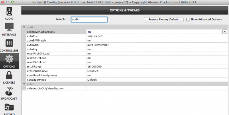

Voici une capture d'écran de mes réglages audio sous virtual DJ lorsqu'il n'est pas branché à mes platines.

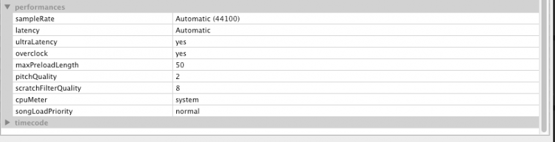

Je viens de retester (donc sans controller) et c'est systématique : Dès que j'augmente le gain, j'ai ces grésillement. Et des fois même sans réglage de gain y a ces grésillements.. La 2e image est pour les réglages avancés
C'est un Mac OS X Mountain Lion 10.9.3
Je n'avais pas ces soucis avec VDJ 7..

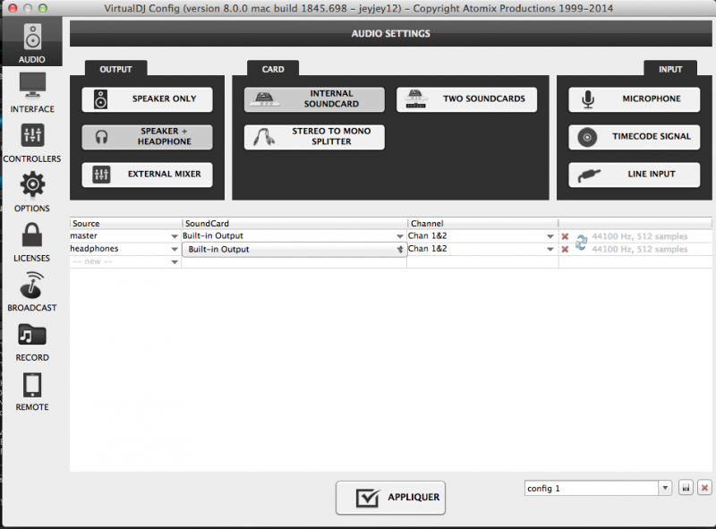

Bonsoir
C'est votre carte son qui rame ...
De plus vous utilisez simutanément la sortie 1&2 pour le master et pour le headphone ...
Utiliser la carte son de votre DENON MC6000 !!!
Ne tenez pas compte de la carte son interne de votre MAC car celle ci n'est pas franchement prévue pour faire ce que vous voulez faire !
(réglage en Built-in avec 512 samples de bufferts c'est totalement dépassé !)
Faut travailler en mode core avec 256 sample Max ! et sa seulement la carte son de la Denon peux le faire !

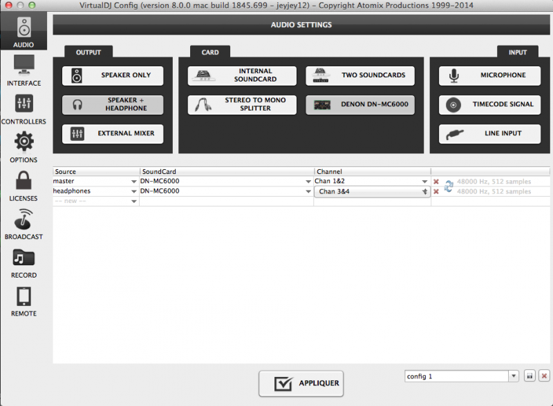

Ma configuration en capture d'écran n'était pas bonne!
J'utilise Channel 1&2 pour le master et 3&4 pour le headphone.
Même en passant en mono, dès que j'augmente le gain, de nouveau ca grésille.
Je suis bien connectée sur la carte son DENON, et sur Traktor il n'y a pas ce problème de grésillement..

bonjour pour la configuration audio pourquoi tu a mis "no" pour la carte son au lieu de "yes" qui te signale que tu n'a pas de carte son

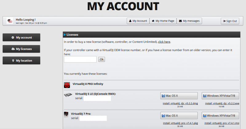

J'ai toujours besoin d'aide pour VDJ8 parce que je n'ai pas de VDJ Pro 7 :(
Merci!
Merci!
Posted Sat 28 Jun 14 @ 8:37 am
Il n'est pas dispo dans le centre de telechargement sur le site vdj dans ton profil ?
Posted Sat 28 Jun 14 @ 8:52 am
c'est mon compte depuis le nouveau site de présentation
Posted Sat 28 Jun 14 @ 9:02 am
Malheureusement non..
Posted Sat 28 Jun 14 @ 12:48 pm
une foie clic sur mon compte il y a licence il y a la version 7 regarde bien
Posted Sat 28 Jun 14 @ 1:26 pm
Bonjour
c'est ici :-)
Cordialement L.Z.D
c'est ici :-)
Cordialement L.Z.D
