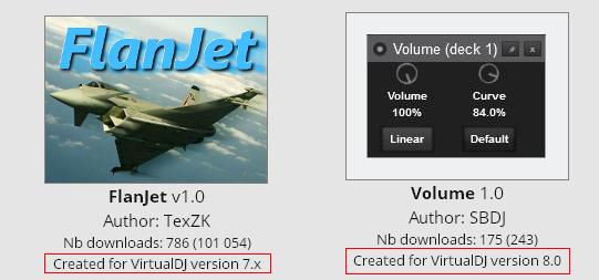

In merito ai vari "malfunzionamenti" che emergono, non è che gli sviluppatori provano VDJ8 con solo le impostazioni e plug-in nativi della V8 ? No, perché io ho già rilevato alcuni plug-in (principalmente visuali) che lo mettono in "crisi" fortemente (hang).
Io consiglierei agli sviluppatori di installarsi tutti i plug-in presenti nella sezione download, visto che con altissime probabilità sarà la condizione in cui dovrà lavorare effettivamente VDJ8 ed eventualmente segnalare, in modo ufficiale, quali possono creare problemi e che quindi vanno disinstallati per lavorare con maggior tranquillità, fino a che non saranno disponibili versioni degli stessi pienamente compatibili con la V8.
Posted Mon 28 Jul 14 @ 2:50 am
@GianVJ
I plugin nativi per virtualdj 8 sono garantiti.
Come è già stato specificato ed è ben visibile nella sezione download non tutti i plugins nella sezione download sono completamente compatibili con Virtualdj 8.
Nella sezione plugin è specificato, per ogni plugin, per quale versione è stato creato.
Ricordo che molti plugin disponibili sono creati da utenti che si sentono di condividere i loro lavori con la comunità. Ovviamente, per i plugin non supportati, gli eventuali aggiornamenti dipendono dallo sviluppatore autonomo del plugin stesso e non ovviamente da noi.
Inoltre esistono vari topic di discussione in merito, ad esempio:
http://www.virtualdj.com/forums/188990/VirtualDJ_Plugins/Plugin_Compatibility.html

@Moramax, capisco che non tutti i plug-in siano compatibili (sono sviluppatore software anch'io... conosco le problematiche che possono sorgere da versione a versione); però occorre guardare come nella realtà verrà usato il prodotto: penso sia fuori discussione che chi usa VDJ non siano solo nuovi utenti, ma il "grosso" degli utilizzatori che lo vorebbero usare "veramente" sono i "vecchi" utenti; ora, mi pare anche ovvio che un utente che è abituato ad usare certi plug-in, che con VDJ7 funzionano senza problemi, non può porsi il problema di doverli disinstallare (quali ?) se monta la versione 8.... anche perché se viene detto dagli sviluppatori stessi che le 2 versioni possono coesistere, lo devono fare in ogni condizione.... altrimenti non è più valida quest'ultima affermazione.
Io sto aspettando che sia affidabile VDJ8 per poterlo usare in serata: per quel che ho provato fino ad oggi, non mi sento di usarlo.
Spero che il mio post non venga preso come "polemico", ma, essendo appunto anche sviluppatore software, vuole solo essere un consiglio su cosa eventualmente testare in modo esaustivo al fine di evitare il maggior numero di "brutte sorprese". Se già sapete quali plug-in creano problemi, perché farlo "scoprire" dall'utente finale ? Io credo che si "scoraggi" solamente se vede che certe condizioni mandano in crisi un software che non deve in alcun modo permettersi di bloccarsi, visto l'uso che ne viene fatto. Tutto qui.
P.S.: interessante quel post sulla compatibilità di alcuni plug-in, non ne sapevo dell'esistenza... quindi forse sarebbe il caso di metterlo in evidenza nella pagina di download di VDJ8.
Cordiali Saluti
Gianluca
Cordiali Saluti
Gianluca
Posted Mon 28 Jul 14 @ 3:39 am

Per cui se vuoi avere la certezza devi utilizzare i plugin ufficiali e certificati, per il resto è a discrezione e rischio dell'utente.Ovviamente nel forum trovi tante discussioni nelle sezioni apposite dove si parla di plugins autonomi, problemi, bugs ect....
Come ho detto nel mio post precedente i plugin verificati per Virtualdj 8 , oltre a quelli integrati al software e quindi creati dalla casa madre, sono quelli in cui è specificato che sono creati dal team per Virtualdj 8. Per il resto vale sempre quello che ho scritto sopra.
ad esempio:
http://www.virtualdj.com/addons/16845/Volume.html
http://www.virtualdj.com/addons/16750/syphonserver8.html
http://www.virtualdj.com/addons/16711/Milkdrop8.html
per quanto riguarda i plugin per Virtualdj 7 (è precedenti) non creati dal team , ma da programmatori autonomi, il funzionamento ed eventuali aggiornamenti sono a discrezione del programmatore autonomo che ha in mano anche il codice sorgente.
Non sono stati levati dal sito (come del resto non sono stati levati anche i plugin creati per le vesrion 5 ,4, 3 ect), semplicemente perché Virtualdj 7 è potrebbe essere ancora utilizzato e per dare anche un minimo di storicità.
Forse non hai notato questa pagina che pian piano si sta popolando di informazioni utili per Virtualdj 8:
http://www.virtualdj.com/forums/187864/Italian_Forum/_Informazioni_Utili__da_leggere_prima_di_iniziare_a_postare.html
comunque detto questo, presto nel sito verrà data maggiore evidenza ai plugin che possono essere usati con VDJ8.
ps: il software Virtualdj 8 autonomamente comunque comunica già i plugin totalmente incompatibili
Non possiamo dare garanzia sui plugin non ufficiali, è sempre stato così da quando esiste la sezione plugin. Forse è poco che frequenti questo forum, è chiaro che non è un problema rispiegartelo.
ad esempio:

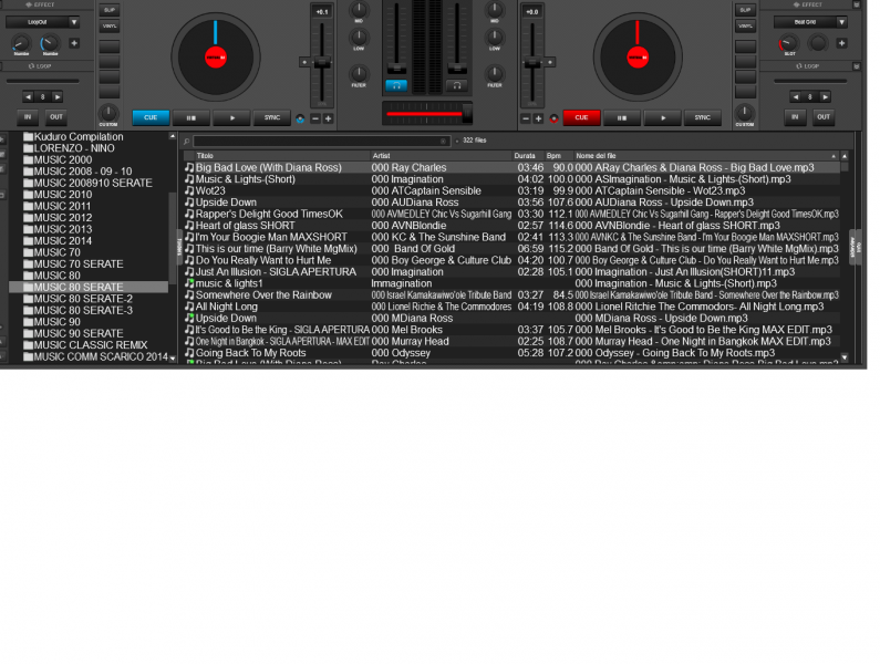

ciao E chiedo scusa ma volevo sapere se e' possibile SULLA SKIN (utilizzo la full skin browser) cambiare colore alle cartelle invece diciamo del grigio..... alle righe delle canzoni ...autore titolo
grazie
grazie
