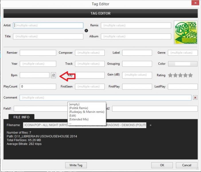

warpiu wrote :
Ciao, ho scaricato la versione di prova per VDJ8 per vedere un po com'era. Purtroppo non riesco a trovare la voce "allow <80 BPM" nelle opzioni che era presente nella versione precedente!
Nella versione pro c'è o l'hanno tolta del tutto? Perchè ho una montagna di tracce listate 140 BPM che in realtà dovrebbero stare a 70, quindi non voglio star li a cambiarle manualmente una per una...
E' sufficiente efettuare una selezione multipla di file nel browser di Virtualdj 8, quindi cliccare sul pulsante /2 O X2 presenti nel tag editor
