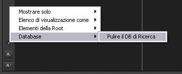

la funzione di correzione del database di Virtualdj 8 è automatica nel caso avvenisse una corruzione. Un finestra di pop up si apre automaticamente all'apertura di Virtualdj 8 chiedendo se procedere o no con l'operazione di recupero.
La funzione di pulizia del database è presente qui:
Per quanto riguarda i backup automatici, ha già riportato al nostro team di programmazione la richiesta
Posted Wed 04 Feb 15 @ 5:08 am
La funzione di pulizia del database l'avevo già "scoperta" ed usata e se ho ben capito dovrebbe avere il compito di pulire il db dai brani non più presenti nei drive.

si certo steven, serve proprio a quello.
Se dovessi pulire il database, ricordati sempre di collegare sempre tutti gli hard disk in uso (se usi hd esterni).
