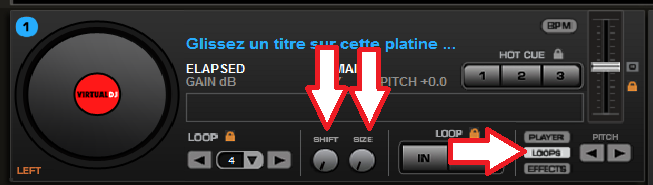

quel skin utilisez-vous?
Posted Wed 09 Apr 14 @ 3:19 pm
@ jmf28
le skin de base.... ????
Posted Thu 10 Apr 14 @ 1:18 am
Utilisez shift et sze dans loop pour ajuster votre boucle
Posted Thu 10 Apr 14 @ 8:12 am

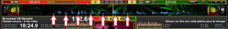

jmf28 wrote :
loop : set or remove a loop. 'loop 4', 'loop 0.5' set a loop in beats. 'loop 10ms' set a loop in ms. 'loop 200%' multiply by 2 the size of the loop. 'loop 50%' divides by 2. 'loop' alone set a loop at the actual position with the same beat size as the last set loop.
Comme la traduction l'explique, ça n'a aucun rapport avec les secondes mais avec la mesure (ronde, blanche, noire, double croche, etc.)
http://fr.wikipedia.org/wiki/Mesure_%28solf%C3%A8ge%29
Voir les petits carrés (appelés grid) donc 200 correspondra à 201 carrés si vous comptez le premier carré de départ
juan
