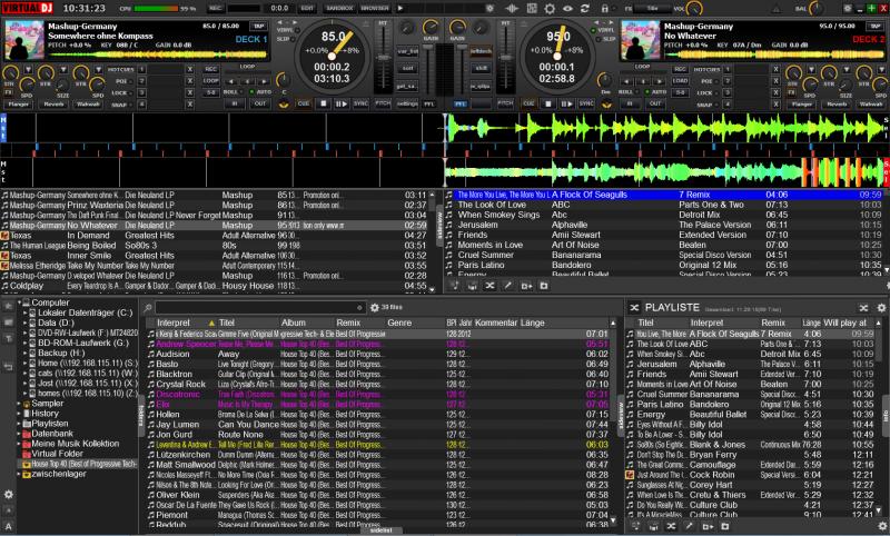

kaum ne Chance....
Du kannst mit meinem Skin zwar Sidelist und Automixliste im oberen Bereich nebeneinander Darstellen, aber in VDJ keine Zuordnung zu einem Player herstellen.
http://www.virtualdj.com/image/49912/163658/horizUndAutomix.jpg

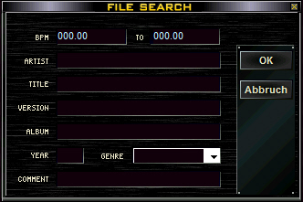

In der 4.x gabs ne Suchmaske mit Eingabefeldern für alle möglichen Tag Felder
Ja, die Suchfunktion von VDJ ist Suboptimal gestaltet, sorry. Ich bin da von BPM Studio kommend auch etwas verwöhnt.
Klar kann man FilterFolder erstellen, keine Frage. Aber das ist ein ewiges rummgetippe.....geht auch anders.
BPM Beta 5.x mit Schnellsuchfeld....richtig geil:
Such mal in VDJ nach PUR ohne erstmal alle Suchfelder abzuschalten. Das Suchergebniss kannste knicken.
In dieser BPM Studio Spezialversion konnte man im Schnellsuchfeld ähnlich wie bei VDJ Tippen und während des Tippens das Ergebnis verfeinern. Außerdem konnte man nach dem Schema "Artist-Titel-Album" suchen, indem die "-" Zeichen sinngemäß in die Suche integriert werden.
Suche xxx unter artists wäre "Suchbegriff--"
z.B. suche PUR nur unter Artists wäre "PUR--"
Suche nur in den Titeln wäre "-Suchbegriff-
"-Black" findet "scotty - black pearl" aber nicht "black eyed pears"....
Das erspart das leidige an- und abschalten der Suchfelder. Das könnte man eigentlich bei VDJ mal mit einbauen. War übrigens meine Idee im BPM Studio. ;-)
