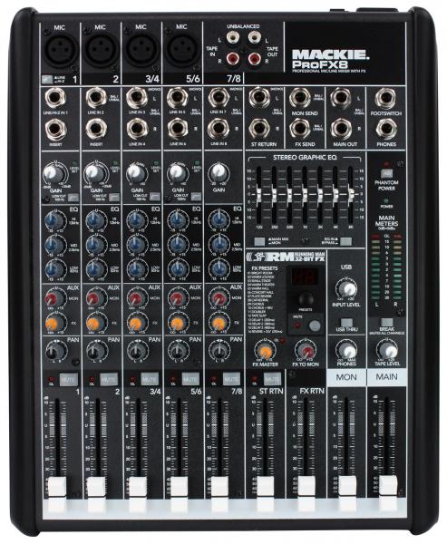

Par hasard j'ai vu cette console :
Mackie - ProFX8
- Console de mixage professionnelle compacte à huit voies, avec effets et entrée/sortie USB intégrées
- 4 préamplificateurs micros Mackie à faible bruit de fond, haute réserve dynamique et affichage des niveaux à Leds
- Processeur d'effets RMFX 32-bits avec 16 réverbérations, Chorus, et délais prêts pour la scène
- Égaliseur graphique de précision à 7 bandes pour la façade ou les retours
- Entrée/sortie USB pour l'enregistrement de spectacle et la diffusion de musique par ordinateur Mac ou PC
- 3 voies stéréo complètes avec retours stéréo pour les claviers, les effets, ou les lecteurs de musique externes
- Faders de 60 mm sur les voies d'entrées, les retours et les généraux de façade et de retours
- Égaliseur actif trois bandes (80 Hz, 2,5 kHz et 12 kHz) sur toutes les voies
- Entrées hautes impédance pour la connexion directe d'une guitare, d'une basse, ou de tout autre instrument
- Insertions, filtre passe-haut à 100 Hz et alimentation fantôme 48 V sur toutes les voies micro
- Entrée/sortie stéréo en RCA avec réglage de niveau d'entrée
- Sortie casque avec bouton indépendant de réglage de niveau
- Sorties générales en XLR symétriques et Jacks 6,35 mm symétriques/asymétriques
- Possibilités de coupure des effets à distance par pédalier
- Touche spéciale de coupures de toutes les voies pendant les pauses
- Boîtier en acier construit comme un "tank" avec panneaux latéraux ABS esthétiques
- Alimentation secteur universelle à découpage utilisable dans le monde entier
- Fournie avec le logiciel de production musicale Tracktion 3 pour Mac ou PC
Alors voilà ma question : il semble que ce type de console contient une carte son. Est-elle utilisable sur VDJ ?
Car si c'est le cas, cela permettrait les branchement de mes micros + de remplacer la carte son + de distribuer le son vers mes 2 systèmes d'enceintes + d'égaliseur 7 bandes, le tout en un !!

Pour ta première question c'est NON il faut oublier (j'ai le même type de table mais en Samson et l'USB ne sert que pour une piste) !
Et voila ce qui est indiqué pour ta table en passant :
Enregistrez et lisez par USB
USB Symbol En vous offrant tous les outils dont vous avez besoin pour votre tâche, la console ProFX8 vous permet de créer des mixages spectaculaires, mais même avec toutes ces fonctions, la facilité de transport est primordiale et vous ne pouvez pas vous encombrer de tonnes d'équipements. Pas de souci, l'entrée/sortie USB intégrée facilite grandement l'enregistrement. Il vous suffit de connecter la ProFX8 à un ordinateur portable et de lancer la version de Tracktion 3 fournie (ou d'utiliser n'importe quel logiciel d'enregistrement audionumérique du marché) pour enregistrer la totalité du concert. Vous pouvez même diffuser dans la salle de la musique en provenance de votre ordinateur pendant les pauses. Une fois à la maison, enregistrez des pistes supplémentaires, ou utilisez la console ProFX8 pour faire écouter les morceaux du concert lors de votre prochain barbecue. Sauf si vous êtes végétarien…Ce qui n'est pas du tout un problème.
La touche novatrice « USB Thru » vous permet de mettre en œuvre une configuration Live/enregistrement impressionnante lorsque vous utilisez des logiciels comme Ableton Live ou Reason. Pendant votre concert, lisez la sortie de votre logiciel (ou de iTunes, si vous le souhaitez) directement dans la ProFX8. Mélangez ce signal avec n'importe quel autre signal ou source connectés à la console de mixage, et transférez la totalité de ce mixage à l'ordinateur pour l'enregistrer. L'archivage des concerts n'a jamais été plus simple

ok, merci les amis.
Dommage pour la console :( ça aurait tellement été pratique !!

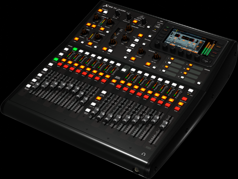

Apparemment cette table le fait mais c'est un monstre ^^
Enfin un beau monstre car je l'ai vue en vrais avec un membre du site qui la possède ,-)
http://www.behringer.com/assets/X32_P0ASF_EQSG_EN.pdf
http://www.behringer.com/EN/products/X32-PRODUCER.aspx
.png)
Bon le prix aussi : environs 2'000 euros mais elle est belle ^^ et les potards bougent tous seul si si ^^
