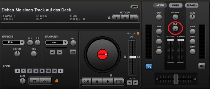

Wo finde ich denn den CUE Volume Regler?
Kannst du eventuell einen Screenshot machen?
Posted Sat 16 Nov 13 @ 12:40 am
Hier findest du den Cue Regler (Kopfhörer) (Roter Kreis)

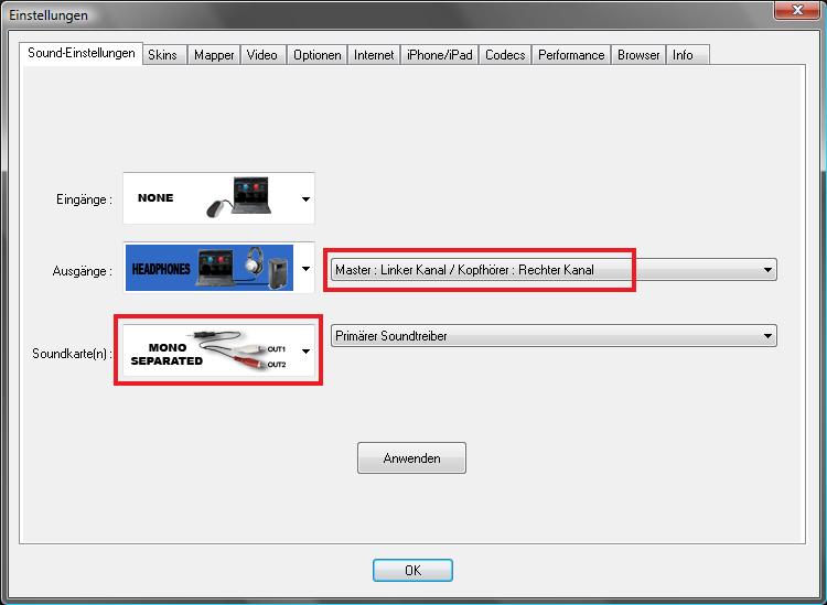

Jedoch mit nur einer einfachen Stereo Soundcard wird das nichts mit Vorhören. Dafür braucht es 2 Stereo SK oder eine 4.1 (Front, Rear).
Da du ja eine Splitter gekauft hast (Klinke Stereo Links/Rechts auf Klinke Mono L und Klinke Mono R), so nimmst du diese Einstellung.
Links Master / Rechts Kopfhörer. Besseren Vorschlag du kaufst dir eine Trakt*r Audio 2 SK.

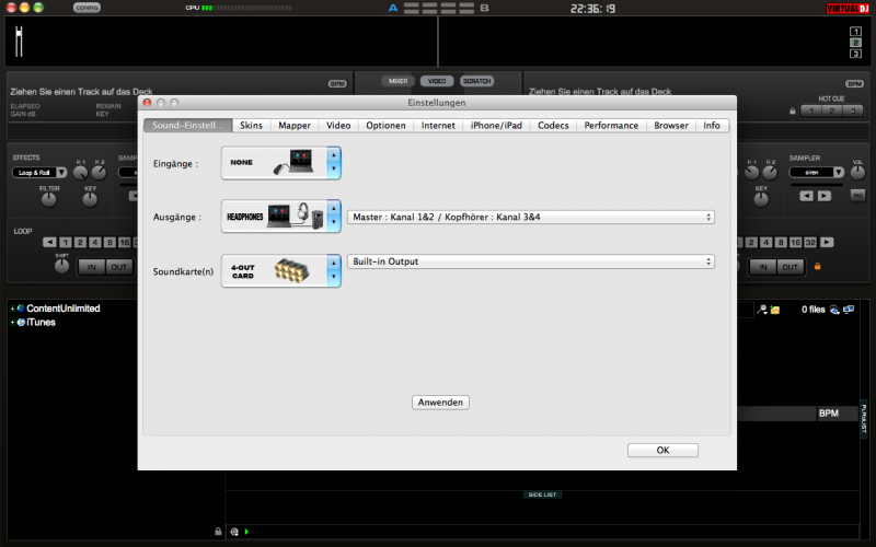

Du hast glaube ich einen MAC, dann brauchst du keine Treiber zu installieren.
1 Schließen Sie dieses Gerät über ein USB-Kabel an Ihren Computer an.
2 Starten Sie den angeschlossenen Computer.
3 Schieben Sie den Schalter [ON/OFF] dieses Geräts in die Position [ON].
Starten von VIRTUAL DJ
Klicken Sie auf [CONFIG] oben links im Bildschirm des Computers.
Der Bildschirm [Settings] erscheint.
Einstellungen müssen in der Registerkarte [Sound Setup] in der folgenden Reihenfolge gewählt werden:
1 [Inputs]: Wählen Sie [NONE].
2 [Sound card]: Wählen Sie [4-OUT CARD] und [Pioneer DDJ-WeGO].
3 [Outputs]: Wählen Sie [HEADPHONES] und [Master: Chan 1&2/Headphones: Chan 3&4].

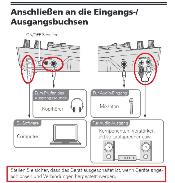

Anschliessen nach folgendem Bild:
Oder Bedienungsanleitung lesen ab Seite 16
http://pioneerdj.com/support/files/img/DRH1177A.pdf

Vielen Dank Mike!
Funktioniert jetzt alles wunderbar :-)
