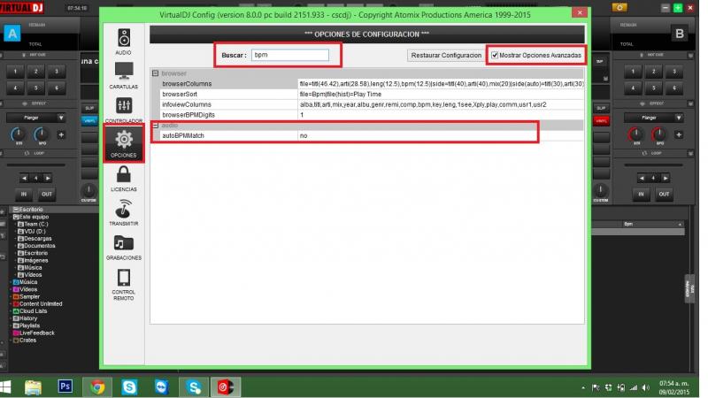

hola tengo una pioneer ddj-wego virtual dj 8 resulta que la uso para trabajar en vivo pero me pasa que varias veces me cambia automaticamente la velocidad de un track sin haber yo movido el sync y sin haber cambiado de plato. digamos ejemplo. acabo de poner un tema y se escucha perfecto, termina y quiero poner uno a 100bpm, y me lo dispara a 115bpm.?
Posted Mon 09 Feb 15 @ 12:56 am
Ve a Configuración, Opciones, Selecciona la casilla para que te muestre las opciones avanzadas, escribe en el buscador BPM, Audio y al AutoBPMMatch cámbialo a No.
Posted Mon 09 Feb 15 @ 8:00 am
