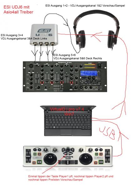

Habe mal ne Skizze gemacht, ich hoffe so ist es verständlich was ich meine.
Ich möchte einfach nicht den Kopfhörer über meinen DJ Mixer anschließen, sondern direkt am Soundkarten Ausgang aber
alle Decks und Vorhör/Sampel darüber Verhören können.
Dafür soll eine Taste über DJ2GO gemappt werden.

Hm okay... dann stelle doch mal in der Soundconfig die Advanced Config mit folgenden Werten ein:
Headphones -> Esi * -> Output 1&2
Deck 1 -> Esi * -> Output 3&4
Deck 2 -> Esi * -> Output 5&6
*) Oder Asio4All, je nachdem was du hier hast für deine Soundkarte
Dann deine Taste mit dem Befehl:
deck 1 pfl ? deck 2 pfl : deck 1 pfl
Und um ganz sicher zu gehen, kannst du auch nochmal den Befehl testen, der erste wäre aber besser.
deck 1 pfl ? deck 2 select & deck 2 pfl : deck 1 select & deck 1 pfl
Posted Tue 11 Jun 13 @ 8:53 am

MikeHJohn wrote :
Meine Soundkarte ist die ESI UDJ 6 USB Audio Interface
Ausgang 1+2 Kopfhörer direkt über Soundkarte(nicht über meinen DJ Mixer) - VDJ Ausgangskanal 1&2 Vorschau/Sampel
Ausgang 3+4 Deck 1 zum DJ Mixer Kanal 1 und VDJ Ausgangskanal 3&4 Deck Links
Ausgang 5+6 Deck 2 zum DJ Mixer Kanal 2 und VDJ Ausgangskanal 5&6 Deck Rechts
Da du beide Kanäle direkt auf das Mischpult sendest, so musst du den Kopfhörer auch am Mischpult anschliessen und dort PFL manuel machen mit jeweiligem Fader auf 0 (geschlossen) um Vor zu Hören.
Gruss Mike
Meine Soundkarten Einstellung bei VDJ Config
Eingang: None
Ausgang: 3 Lines Mixer
Soundkarte: ASIO Driver Asio4all
Kanal 1&2 Vorschau/Sampel / Kanal 3&4 Deck Links / Kanal 5&6 Deck Rechts
Eingang: None
Gruss Mike
Hallo Mike, so habe ich das ja auch immer gemacht!
Aber ich möchte es nun aber wie oben beschrieben...wenn das nicht geht eine Taste darauf zu meppen.
Dann gehe ich meinen alten weg über meinen DJ Mixer!
Posted Tue 11 Jun 13 @ 5:26 pm
