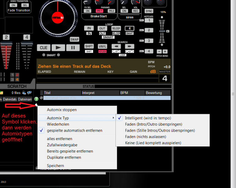

auf der rechten seite in der playlist spalte findest du oben ein button mit einem "blitz" drauf. den clicken und du hast automix

Mit der Automix-Funktion bekomme ich aber keinen Übergang zustande, bei dem beide Decks beim Mixvorgang durchgängig dieselbe Lautstärke haben. Bei mir wird z.B. Deck 1 leiser und Deck 2 lauter.

Gleichbleibende Lautstärke im Automix:
In den Optionen Autogain mal auf 0dB einstellen,dann ist es auch bei Automix bei allen Titeln die in der Playlist sind gleichlaut,da sie ja untereinander in einem Deck geladen sind.
Kommt aber auch noch darauf an ob die Stille bzw. Intro/Outros überspringst.
Wie es sich bei "Automix Dualdeck" verhält weiss ich nicht,da wechselt ( mixt) der Automix vom Rechten auf den Linken Deck rüber und umgekehrt.
