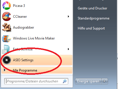

Welche Hardware und welches Betriebssystem hast du..? Aktuelle Version von VDJ ?
Bitte mal prüfen, ob das Asio Control Panel in der Windows Startleiste vorhanden ist.

Also unter Start/Alle Programme ist ein ASIO4ALL v2 Ordner zu sehen.

Kannst du jetzt nachdem du auf den Startbutton von Windows klickst einen Programmreiten mit Asio Einstellungen sehen?
Bitte mal darauf klicken und sagen was du dort angezeigt bekommst ? Die VMS muss natürlich angeschlossen sein..

ja, ich kann ASIO Settings sehen, aber man kann keine Einstellung vornehmen da das Fenster leer ist...
Habe die VMS4 an und als Systemsound die Realtek vom Laptop als Standardgerär eingestellt.
Aber es kommt immer noch kein Signal auf den Master und auch nicht auf den Kopfhörer.

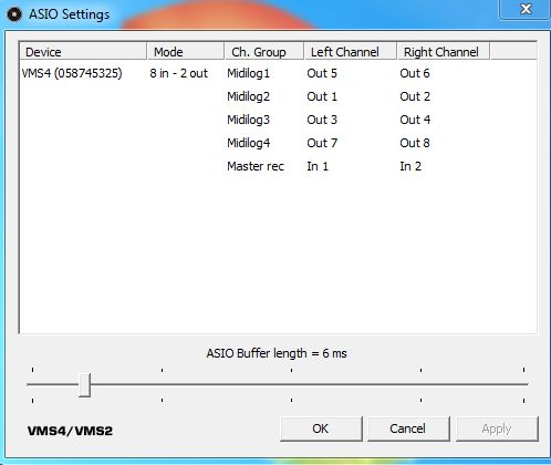

Hast du die Treiber für die VMS installiert...? Normal müssen bei angeschlossenem Controller die Asio Settings so aussehen:
EDIT: Versuch mal ob du in der anvdanced config die Asio Treiber überhaupt anwählen kannst.

Nach dann teste mal deine restlichen USB Ports. Vielleicht zeigt das Asio Panel bei einem was an.....;-)
