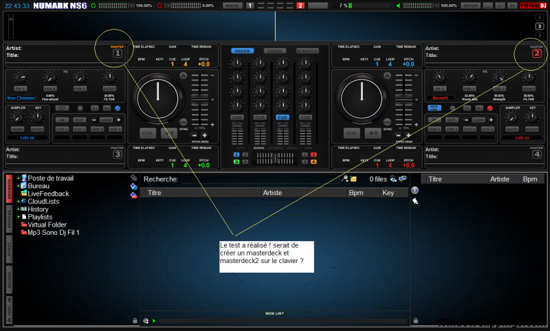

Hello
Je connais ce problème, logiquement il vient de la fonction masterdeck. sur le skin.
Le test a réalisé ! serait de créer un masterdeck 1 et masterdeck 2 sur le clavier ?
de façon, à voir si la synchronisation fonctionne. Selon la sélection du Master deck 1 ou 2.

Bah moi le master deck fonction parfaitement comme je tourne à 4 platines, mais il y a juste le sync qui marche pas, mais je vais quand meme essayer ta solution par contre il faudrait que tu me dises comme créer un master deck.

Pour info la synchronisation se fait uniquement sur la platine "master" (à ne pas confondre avec la platine sélectionnée). Si la mauvaise platine est considérée comme master, la synchro ne marchera pas.
Comment tu peux dire que ta fonction masterdeck fonctionne ?

Ah ok excusez mon incompréhension.
Bon finalement je viens de trouvez que c'est bien le deckmaster qui pose problème, pouvez vous me suggérer une solution qui définirais la piste en lecture en deckmaster automatiquement.

tu as du l'actionner par erreur, donc il faut la désélectionner.
Cela viens certainement de la skin qui à un bouton pour cette commande ou alors peut-être une commande clavier.

Normalement lorsque tu charges un titre sur une platine, cette platine devient la master automatiquement. De même elle devient la platine active (ou sélectionnée).
Mais tu as certaines skins où tu peux changer de masterdeck. Donc une fois un titre chargé, tu peux changer de masterdeck et là le nouveau titre se synchronisera sur le nouveau masterdeck si t'appuie sur Sync.
L'idéal est le sync auto au chargement du titre, comme ça t'as plus besoins d'appuyer sur Sync !

Je ne sais pas si ca peux encore aider et si c'etait vraiment ça le probleme tu peux assigner ton master a n'importe laquelle de tes platines avec ta souris , dans le player , tu as le bonton "master" tu cliques simplement et ca assigne la platine de ton choix en master
