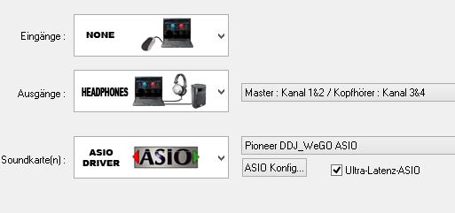

hast du auch den mit der wego auf cd mitgelieferten asio treiber installiert?
wen ja sollten die einstellungen dann so aussehen und auch genügend kanäle vorhanden sein
funzt mit LE genau so wie mit Pro Full

Hallo schuzu,
ich habe alle installationen exakt nach Anleitung gemacht, da ich keinen Fehler machen wollte. Demzufolge sieht meine Konfiguration genau so aus, wie du es gepostet hast.
Und genau da ist ja der Knackpunkt. Ich möchte unter Inputs "Microphone" auswählen, da ich eben dieses nutzen möchte. Da bekomme ich dann aber die o.a. Fehlermeldung.

ähm, die WeGo hat doch rechts ne 6,3mm Klinke für das mic und dort gehört dass auch angestöpselt ;-)
da musst nichts extra bei eingänge umstellen.
das regelt ja alles die interne soundkarte der wego
Posted Thu 14 Mar 13 @ 7:42 am
Wie Schuzu schon schrieb. Einfach das Mik in den Controller und gut ist.
Der WeGo hat ja keine Eingangskanäle in dem Sinne.
Also ist schon richtig, wenn VDJ sagt, nicht genug Kanäle, wenn du versuchst welche anzulegen wo keine da sind ;)
