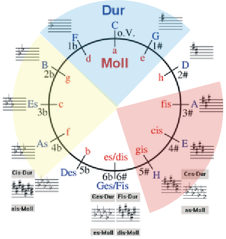

So Leute ich hatte da eine Idee, die wohl nur bedingt im richtigen Thread ist, da ich denke, dass diese nur mit hilfe eines updates zu verwirklichen sein wird....
http://de.wikipedia.org/wiki/Kadenz_(Harmonielehre)
Ich denke einigen von euch sollte diese Harmonielehre ein Begriff sein und ich denke denjenigen wird auch jetzt schon klar sein, was ich da vor hätte.
Ich fänds persönlich echt Hammer, wenns so etwas gäbe, wie einen Filter, der eben Tracks rausfiltert, die harmonisch zu dem derzeitig laufenden sind, eventuell liesse sich das ja auch erweitern mit einem Filter, der sogar den Key-change mit einberechnet...
Bitte ignoriert einfach die faktisch total falschen Parameter :D
Sprich der Song der läuft mit 128 bpm und hat C-Dur, der Filter zeigt einen Song der normalerweise 130bpm und A-Mol hat(unharmonisch) und mit der veränderten bpm (128) auch auf einmal harmonisch wird ;)
Ich hoffe ein paar von euch verstehen was ich meine und geben einfach mal ihren Meinungssenf dazu :)
LG Phillip ;)
LG Phillip ;)

Hi Schuzu.
Ja das geht in die Richtung, aber bei dem Keydiff überprüft er ja meines Wissens nach ja nur, ob die genau gleich sind, sprich C-Dur=C-Dur.
Es gibt aber laut dieses Schemas eben immer mehrere Akkorde, die zu einem anderen harmonisch sind und genau das wäre für mich eben der springende Punkt, da man so ja viel mehr harmonische Lieder findet ;)
Ausserdem ist somit auch die Möglichkeit gegeben alle Tracks die man hat harmonisch zu mixen und nicht nur die mit dem gleichen key des ersten Songs :)
LG Phillip :)
LG Phillip :)

Der VDJ Folder 'Compatible Songs' macht aber genau das.
Übrigens der 'Genius DJ' Ordner macht das auch so, allerdings zeigt der auch Tracks an, die grad BPM-mäßig passen und die Du schonmal an den grad laufenden Track gespielt hast.
