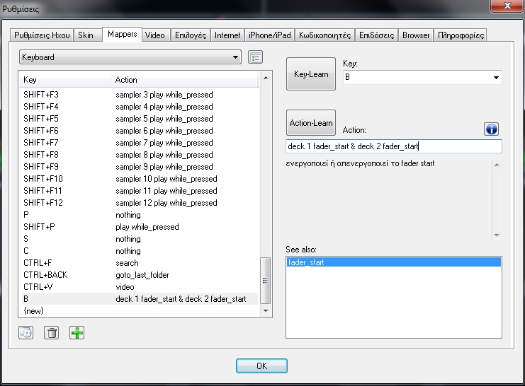

Καλωσόρισες στην παρέα μας.
Για το πρώτο:
Άνοιξε τις ρυθμίσεις και πήγαινε στην καρτέλα "Mappers"
Πάτα το πράσινο σταυρουδάκι κάτω αριστερά και μετά πάτα ένα πλήκτρο στο πληκτρολόγιο σου όπως το F12 π.χ
Κοίτα στην δεξιά πλευρά. Αν το κουτάκι είναι άδειο τότε γράψε "deck 1 fader_start & deck 2 fader_start" και πάτα το οκ.
Εάν το κουτάκι δεν είναι άδειο, ξαναπάτα το σταυρουδάκι και δοκίμασε άλλο πλήκτρο ή συνδυασμό πλήκτρων όπως πχ "Alt+?"
Αφού κλείσεις το τις ρυθμίσεις του προγράμματος, πάτα το κουμπί που προγραμμάτισες παραπάνω ΜΙΑ φορά.
Τώρα λογικά θα πρέπει κάθε φορά που μετακινείς το crossfader να ξεκινούν τα τραγούδια αυτόματα.

πατώντας 1 φορά το Β (στο παράδειγμα μου) ενεργοποιείται η λειτουργία που θέλεις ξανά πατώντας το Β απενεργοποιείται!

Λοιπόν:
Έχεις φτιάξει ένα πλήκτρο (ας πούμε το V) να κάνει αυτό που σου έγραψα παραπάνω.
Τώρα:
1. Κλείσε το VirtualDJ.
2. Άνοιξε το VirtualDJ.
3. Πάτα ΜΙΑ φορά το V
4. Φόρτωσε τραγούδια και στα 2 deck.
5. Κούνα το crossfader
Ξεκινάνε τα τραγούδια;;;
Αν ναι τότε όλα καλά.
Αν όχι, τότε
6. Πάτησε ξανά ΜΙΑ φορά το V
7. Κούνα το crossfader
Τώρα θα πρέπει να ξεκινάνε!
Υ.Γ.:
Για να καταλάβεις, δεν αρκεί να γράψεις την εντολή εκεί που την έγραψες. Πρέπει και να την "δώσεις" στο πρόγραμμα (αυτό γίνεται πατώντας το πλήκτρο που προγραμμάτισες). Όμως κάθε φορά που πατάς το πλήκτρο αυτό δεν ενεργοποιείς την δυνατότητα fader start. Την ανοιγοκλείνεις! Γι' αυτό και σου έγραψα πάτα το πλήκτρο μία φορά. Με την πρώτη φορά που το πατάς ενεργοποιείς το fader start, με την δεύτερη το απενεργοποιείς, με την τρίτη το ενεργοποιείς ξανά, κ.ο.κ.

με την διαδικασία που έδωσε ο ΓΙΩΡΓΟΣ παραπάνω φτιάχνεις ένα κουμπί που ενεργοποιείς ή απενεργοποιήσεις την λειτουργία που περιέγραψες δηλαδή ανοίγοντας το φειντερ ή κουνώντας το κροσφειντερ προς την μεριά του πλεϊερ αυτό ξεκινάει!!!
