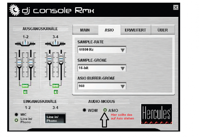

also der control panel steht auf asio wenn ich den laptop anmache.
wenn ich virtual dj anmache ist es auf wdm automatisch umgesprungen.
ich kann im panel nichts ändern - die sample rate,größe und buffer..

Wenn du eine Full Pro hast, poste doch mal einen Screenshot von deinen Soundeinstellungen...
Posted Fri 11 Jan 13 @ 6:02 am
Ok - Wie gesagt - Bitte:
*Screenshot von Config - Soundeinstellungen
*Screenshot von der Config - Info
*Screenshot der Asio

so hab ich es jetzt eingestellt und es funktioniert!
eingänge: none
ausgänge : headphones
soundkarte(n) djkonsole rmx
und das häckchen ist auf ein bei: apply eg on external inputs
eingänge: none
Posted Fri 11 Jan 13 @ 6:15 am
