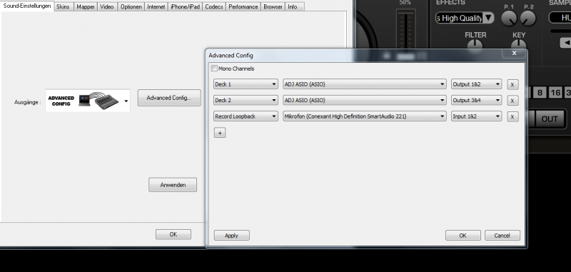

Ach ich weiß was er meint habs erst auch nicht versanden. Das ändert sich in den American Audio ASIO Driver
VMS2 (0xxxxxxxx) Pre-EQ Standardmodus
VMS2 (1xxxxxxxx) Post-EQ Modus
Der EQ für das USB-Audio kann in zwei verschiedenen Modi betrieben werden:
Pre und Post-EQ. Diese EQ-Modi arbeiten im 4 Out Modus.
Im Pre-EQ Modus wird das USB-Audiosignal durch den EQ der VMS2™geregelt. Pre-EQ ist der Standardmodus.
Achtung: Haben Sie in diesem Modus die EQs über MIDI gemappt, wird das Audiosignal
sowohl von den EQs der Software als auch von den EQs der VMS2™ verarbeitet.
Der Post-EQ Modus eignet sich für die User, die lieber die EQs Ihrer Software benutzen möchten. Um den Post-EQ Modus an- und auszuschalten, verfahren Sie wie folgt:
Drücken und halten Sie den Vorwärts Suche Button (8) von Deck 2 gedrückt, BEVOR Sie das
Gerät anschalten. Lassen Sie nun den Button los; Ihr Computer installiert nun unter
Umständen die VMS2™ als neues Gerät; bitte warten Sie 10-20 Sekunden, bis die Änderungen
abgeschlossen sind.
Überprüfen Sie, ob die Änderung übernommen wurde, indem Sie die ASIO-Settings öffnen.
Die erste Ziffer der Gerätenummer sollte in diesem Modus eine \"1\" sein.

Die VMS2 ist ein Hybrid. Sie kann ja auch als Stand-Alone Mixer benutzt werden, da die Signale analog im Gerät gemischt werden.
Im Pre-EQ-Modus kannst Du zwar die Software steuern (Midi), aber gemischt/verarbeitet wird in der VMS2 (analog).
Im Post-EQ-Modus wird die VMS2 in den Midi-Modus versetzt und alles wird in der Software gemischt/verarbeitet.

Für die Advanced Config braucht ihr aber die Pro Full ;)
Posted Tue 25 Dec 12 @ 2:31 pm
Wenn Ihr die VMS in den PostEq Modus versetzt, müssen die Fake Befehle aus dem Mapping entfernt werden. Und das geht leider nur mit der Full Pro.
