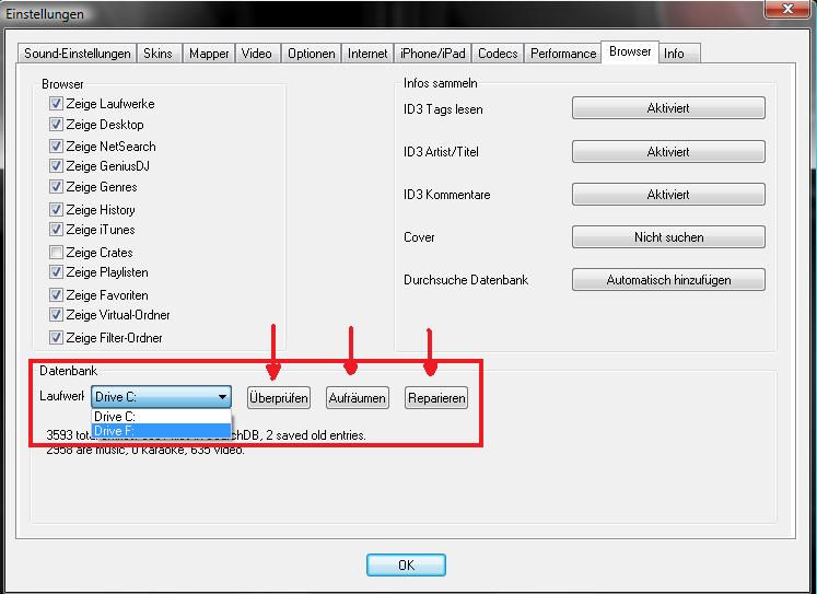

Hast du es schon mal mit der Überprüfung bzw. Reparatur der Datenbank versucht..?
Posted Sat 22 Dec 12 @ 4:27 pm
Oh Mann, das klingt gut. Wie macht man das?
Posted Sat 22 Dec 12 @ 4:55 pm
Die 3 Schritte ausführen, eins nach dem Anderen für jedes Laufwerk.
Vorher zur Sicherheit ein Backup der Datenbank machen. Infos weiter unten.

Ich habe nun die ext. , wie beschrieben, von VDJ durchchecken lassen, jedoch ohne Erfolg.
Wie kann ich die Dateipfade prüfen? Gibt es irgendwo Protokolle, die Laufwerkszuordnungen o.ä. anzeigen?
In der Database kann ich keine Antworten finden.

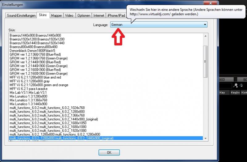

PS: Wo kann ich VDJ auf Deutsch einstellen?
config/skins oben rechts
Braenzu

Danke Braenzu, Deutsch funzt.

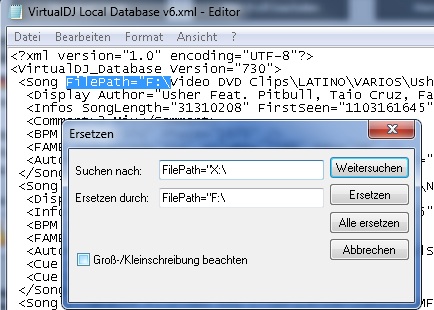

Im Root der externe Festplatte heisst die Database VirtualDJ Local Database v6.xml diese ist nur für dessen Laufwerk bestimmt und ist nie im VirtualDJ Ordner unter Documents.
In dem Ordner unter C:\Users\.....\Documents\VirtualDJ heisst die Database VirtualDJ Database v6.xml diese ist für alle Musik, Videos, Karaoke die auf dem Laufwerk C:\ ist.
Wenn du nun diese genommen hast ist es Logisch dass du nichts mehr hast, es sei denn die andere VirtualDJ Local Database v6.xml ist noch vorhanden. Dann entferne die VirtualDJ Database v6.xml auf der externe Platte !
Wenn du die VirtualDJ Local Database v6.xml der externe Festplatte mit Rechtsclick markierts kannst die mit - öffnen mit - Editor, ansehen wie die Pfade sind.

Dann siehst den Laufwerkbuchstabe. Mit Suche und ersetzen kannst die auch ändern. Aber immer vorher eine Sicherung der Datei machen.
Gruss Mike
