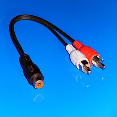

Nun die Boxen passen in den Controller. Jedoch habe ich nur einen Stecker für die Boxen und zwei Doppelstecker (L und R) hinten am Controller. Es kommt kein Ton aus den Boxen....

Egal was es für welche sind ....er brauch einen Adapter Klinke 3,5 female auf chinch...

Ok ich habe das Z523 Speaker System. Da ich mich mit den Steckern noch nicht so gut auskenne, bin ich euch sehr dankbar, dass ihr es mir nochmal so mit Fotos zeigt! Vielen Dank hoffe das wird klappen. Auf nach Conrad!:)

Wie gesagt, dein Boxensystem hat einen ( grünen) 3,5mm Klinkenanschluss, dein Controller Chinch Eingänge, also brauchts Du den Adapter, den ich dir genannt habe...
