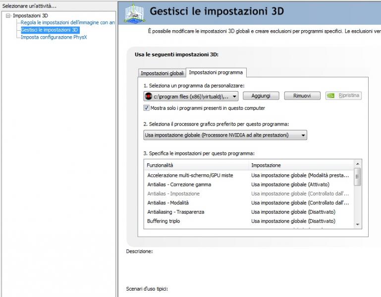

Prima cosa ho configurato per VirtualDj la scheda grafica Nvidia. Qualora nei programmi non dovesse comparire il software di VirtualDj, basta aggiungerlo, poi selezionare processore NVIDIA ad alte prestazioni

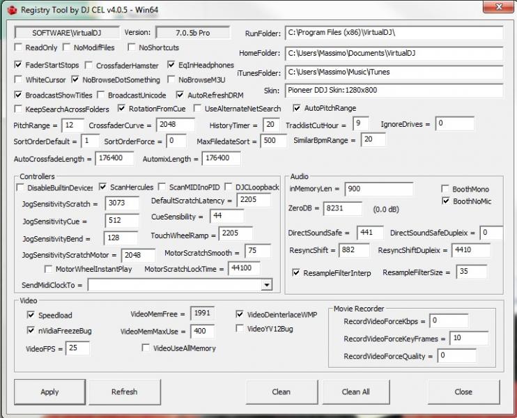

Poi ho scaricato il Registry Tool
Posted Fri 03 Aug 12 @ 1:14 pm
Poi ho selezionato lo Speedload, Nvidiafrrebug. Il VideoMemFree nel mio caso era 1991, con Moramax in assistenza abbiamo testato diversi valori del VideoMemMaxUse. In effetti il mio ero molto alto (lo si evince quanto VirtualDj è attivo in Gestione Attività di Windows). Bisogna trovare un valore appropriato alla proprio PC. Si parte da un valore basso fino ad ottenere quello che la macchina meglio supporta.
Posted Fri 03 Aug 12 @ 1:20 pm
VideoMemMaxUse = 16 (ATI 16, Intel 112, Nvidia 498)
