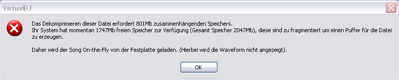

Wenn ich eine Playliste oder einen Migamix laden möchte, die beispielsweise 80 minuten lang sind bis 220 minuten (nur als Beispiel) bekomme ich eine fehlermeldung mit der ich nicht wirklich klar komme.
Diese fehlermeldung bekomme ich zu jedem song die Länger sind, das einzige was sich ändert ist der erforderliche zusammenhängende Speicher. Was kann ich da machen, kennt sich damit jemand aus?

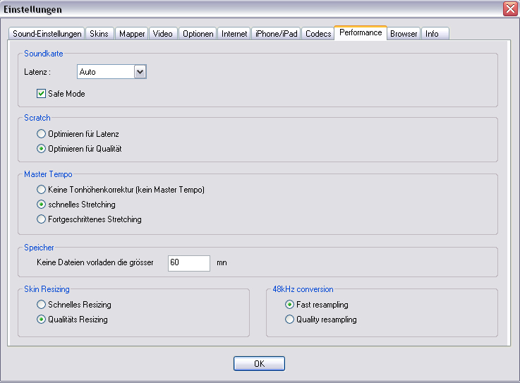

Ich habe nun herraus gefunden wenn ich in der Perfomance die vorlade speicherkapazität über 60 mn setze passiert das. beispielsweise bei 80 ms. wenn ich bei 60 bleibe ist nichts los, warum ist das so? Gibt es da eine lösung, ist irgendwie blöd, wenn der track nicht angezeigt ist wenn man eine bestimmte stelle sucht.
So schauts bei mir aus:

das heisst nichts anderes, als das die datei zu gross ist und nicht komplett in die rams geladen werden kann. die datei wird daher "on the fly" direckt ab dem speichermedium und nicht über die rams gespielt.
das ist normal bei so grossen datein

du kannst da wo 60min steht, "infinite" ohnr die " natürlich eintragen, dann wird soviel geladen wie dein rechner zulässt. das problem liegt nicht an virtualdj sondern am rechner. wobei bei solch grossen dateien jeder rechner zu schwach sein würde.
on the fly spielen geht aber auch ohne probleme.

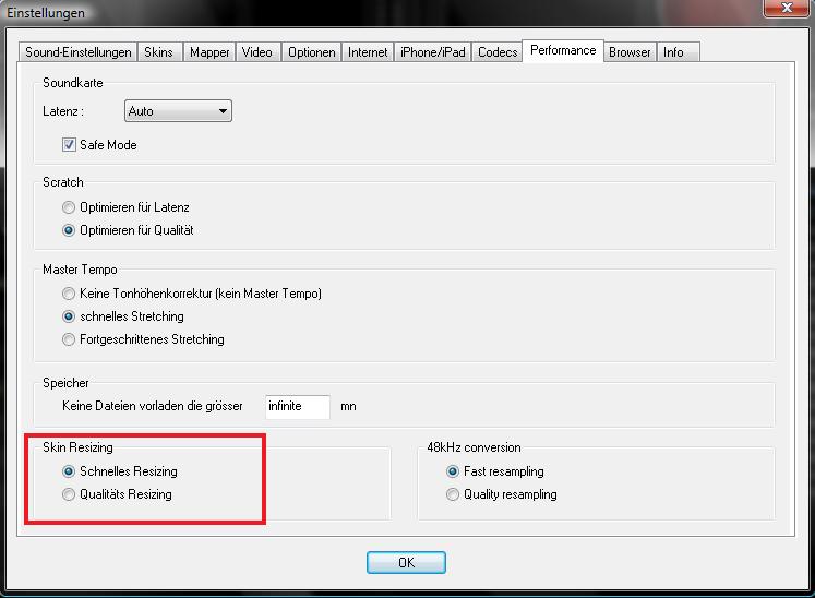

Die MP3 Datei wird im RAM dekomprimiert. Je länger der Track, desto grösser wird die dekomprimierte Datei. Es wird von MP3 nach WAV dekomprimiert. Wenn du also z.Bsp. eine MP3 Datei von 100 MB hast bei einer Komprimierung 1:12 so wird die WAV Datei 1.2 GB haben. Kannst es dir selber ausrechnen wieviel Platz die Datei braucht im Speicher bei über 60 Minuten Dauer. Dazu kommt noch den Speicherverbrauch von laufenden Programme.
Wenn eben kein Platz mehr frei sit, so wird die Datei On-The-Fly (bei laufender Musik) dekomprimiert und abgespielt.
Wenn du keinen Internet Anschluss hast bei deinen Gigs, so würde ich den Antivirus ausschalten sowie das Wi-Fi, brauchst Speicherplatz für nichts.
! Defrag brauchst nicht bei einem Gig, defragmentiert wird vor oder nach einem Gig. Niemals bei laufender Musik !

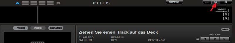

Stelle noch bei Skin Resizing auf schnelles Resizing
Beim Skin schaue das dieser nicht im Vollbildmodus eingestellt ist.
Wofür genau ist diese Skin Resizing den gut? (nutze kein Vollbildmodus, nicht mal bei Games ^^)

Windows XP sowie 32Bit Versionen können maximal 3 GB RAM Verwalten, also nützt es nichts wenn du mehr einbaust.
Das Skin Resizing ist die Grösse anpassen. Im Vollbilmodus rechnet er den Skin an der maximale Grösse vom Bildschirm und verbraucht Ressourcen.
