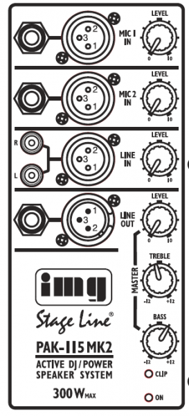

ok..also folgendes: ich gehe jetzt mal aus dass sich die leute am ende des raumes ( 250qm) mit dem bass nicht die haare fönen möchten und nehme die 150qm tanzfläche als referenz. jetzt kann ich dir natürlich 1000 varianten aufzählen wie man das zusammen stellen könnte. ich sollte von dir wissen was dir deinem externen anbieter zur verfügen gestellt werden kann.
meiner meinung nach würde so etwas reichen:
hat ca. 600W RMS/ 900W Peak

das system was ich dir gepostet habe, hat schon in dem subwoofermodul einen integrierten verstärker ;-))
wenn du so ein system nicht bekommst dann benötigst du ein verstärker passend zu der leistung deiner boxen. wie gesagt, ich habe keine ahnung wie dein lieferant sortiert ist..

ich denke dieses set ( dancing shoes )wird reichen. http://www.einklang-koeln.de/musikanlage-mieten-koeln-musikanlagenverleih.php
da es alles aktive komponenten sind benötigst du keinen verstärker. und da du schon einen controller + läppi hast bräuchtest du auch den mixer und das doppel cd deck nicht. kannst ja den verleihservice darauf ansprechen ob du diese komponenten ohne mixer und cd deck bekommst. vielleicht kommen die dir dann auch mit dem preis noch etwas entgegen. welche mixing software nutzt du denn für deinen controller ;-)
