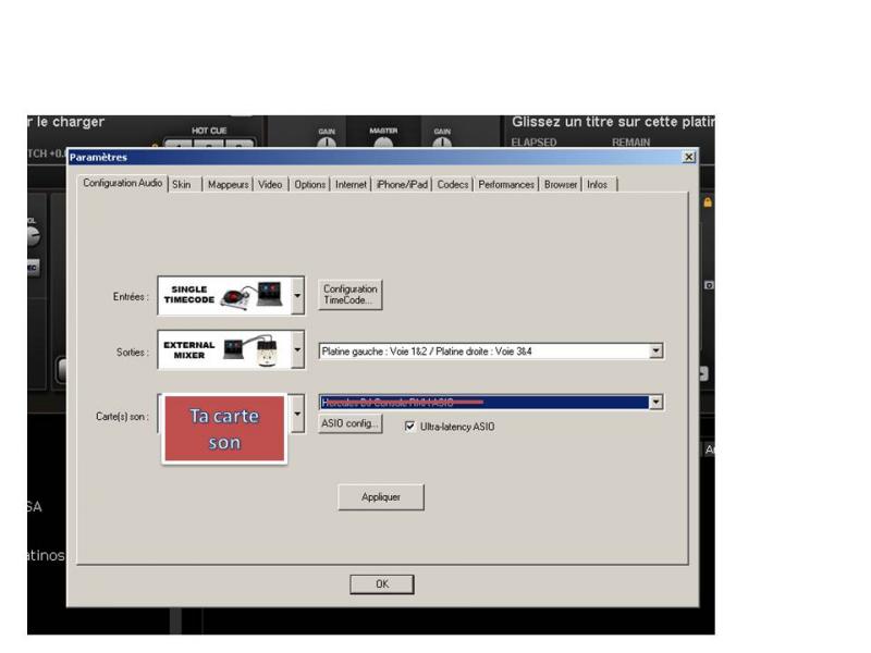

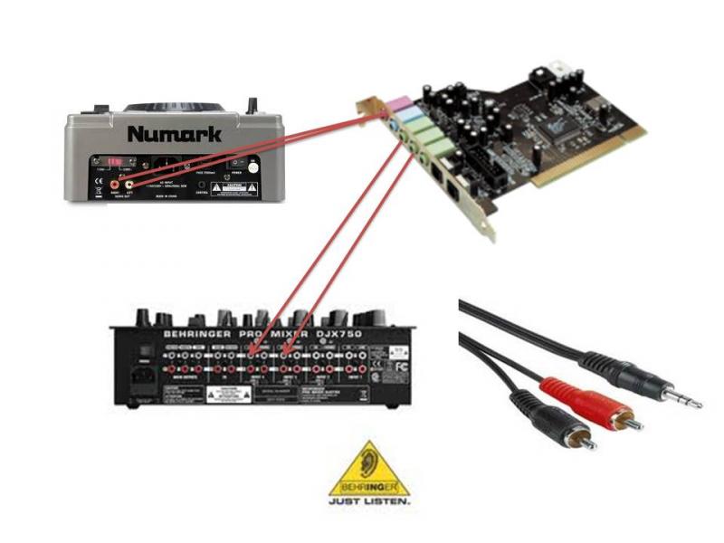

Après tu peux peut être essayé ceci :
En utilisant ce type de cable.
Pour les réglages :
Pour les réglages :

pas possible en limited edition user, on n'a pas acces au menu config avec un contrôleur
jmf
jmf
Posted Sun 29 Apr 12 @ 12:56 am
Oui @jmf c'est pour ça que je lui ai proposé d'essayé avec la version de démo....Pour découvrir le timecode
Posted Sun 29 Apr 12 @ 12:59 am
je vais eseiller car jai aussi une autre version de vdj5.0 craqué.
est se que sa peux marcher en métan les times code sur clef usb?
merci pour les chémas
