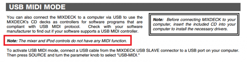

Para deixar claro uma coisa: as informações que escrevo abaixo aplicam-se para Numark Mixdeck "normal", aquele de 2 canais que vem com pórtico para iPod, ou do Mixdeck Express, que não tem o tal pórtico. Caso você tenha um Mixdeck Quad, as informações abaixo não se aplicam...
Tendo isso claro, vamos em frente.
Se é impreterível para você que o programa responda os comandos do mixer, ou seja, que deslizantes do VirtualDJ se movam quando você move os deslizantes do mixer, sendo isto um fator irrefutável para sua decisão de comprar o software, então você nunca comprará o VirtualDJ. Aliás, você nunca comprará nenhum software porque nenhum deles fará o que você está esperando.
A única maneira de você conseguir isso, será tentando convencer a Numark a mudar o projeto do seu controlador. E claro, comprar um Mixdeck novo quando a Numark mudar o projeto em atendimento à sua solicitação.
Isso porque estamos falando de uma limitação de hardware (do controlador) e não do software. Somente os decks da Mixdeck tem MIDI. Isso significa que somente os decks geram comandos MIDI para o computador, nenhum item do mixer faz isso. Consequentemente, já que o mixer não “conversa” com o computador, o programa não tem como reproduzir comandos do mixer.
Exemplificando, é como se você tivesse 2 CDJs MIDI ligados a um mixer comum, mas tudo num case só.
Atento que a referida informação consta do manual do controlador, como você pode ver abaixo.
Porém, o fato do crossfader, deslizantes, knobs do mixer na skin do VirtualDJ não se moverem não significa absolutamente nada e não tem nenhuma importância.
Seu equipamento funcionará perfeitamente com VirtualDJ, você conseguirá realizar todas as funções de pré escuta e equalização através do mixer do equipamento, como em qualquer outro mixer normal.
Basta seguir as instruções de configuração contidas no tópico abaixo.
