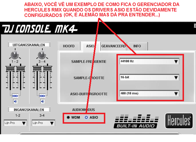

Para resolver seu problema, abra VirtualDJ > config > sound setup e faça as configurações conforme descritas no link abaixo
http://www.virtualdj.com/wiki/MK4.html

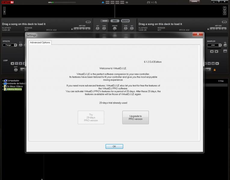

Por favor, faça um print do seu menu e mostre-me.
Posted Sun 18 Mar 12 @ 6:03 pm
Aqui vai
Posted Sun 18 Mar 12 @ 6:13 pm
Verifique por favor se seu dispositivo foi reconhecido pelo sistema operacional e atualize o VirtualDJ caso haja uma versão mais recente disponível (veja no seu centro de downloads).

Conforme solicitado anteriormente, informe sobre a atualização da versão LE, por favor. Há alguma disponível no seu centro de downloads?

Sim há! É a que tenho instalada e a versão é a que está no print, que é a: 6.1.2 DJCE Edition.
Julgo que seja isto a que se refere..

Este comportamento - apertar PLAY e o programa não responder - é típico de sound setup mal definido. O programa faz isso quando a placa de som definida no sound setup está "bloqueada" por algum motivo (mau funcionamento, drivers errados, drivers desatualizados, etc.) e por consequência não pode gerar áudio. Então o programa trava e só funciona quando é definida outra placa de som que possa fazer o trabalho, ou resolvido o problema da placa que não quer funcionar. No seu caso, há um complicador pois não dá pra definir outra placa, pois seu assistente de configuração do VirtualDJ não exibe nenhuma opção complementar (isso se explica pois o VirtualDJ LE vem totalmente customizado de fábrica para funcionar somente com seu controlador). Mas creio que achei a solução.
Desconfio que este problema ocorre pois ao instalar novos drivers Hercules, o instalador define a placa de som Hercules como dispositivo padrão do Windows, o que a faz trabalhar em modo WDM assim que você inicia o sistema operacional. E uma vez que o VirtualDJ LE usa drivers ASIO do mesmo dispositivo, isso causa um conflito pois a placa está sendo usada em WDM pelo Windows. Como o VirtualDJ LE não localiza a placa de som, ele "empaca" pois nele não é possível definir outro dispositivo de áudio, e consequentemente ao apertar o PLAY nada funciona. Eu só achei estranho pois quando isso acontece, em geral o programa exibe alguma mensagem de erro, mas você nada disse sobre isso. O fato do controlador funcionar com VirtualDJ Home pode apoiar esta teoria, pois caso no VirtualDJ Home esteja selecionado no sound setup a opção "Simple (No Headphones)" ou "Desktop (4.1 Soundcard)" o programa está configurado para usar o dispositivo padrão do Windows para gerar áudio, e neste caso funcionando perfeitamente.
Então, feche o VirtualDJ LE, acesse o gerenciador de dispositivos do Windows, e verifique se a placa de som Hercules está definida como dispositivo padrão de áudio. Caso esteja, por favor escolha outro dispositivo padrão, não deixe que o Windows use a placa Hercules nem como dispositivo de reprodução padrão ou dispositivo de comunicação ou dispositivo de gravação padrão. Use a placa de som do seu sistema (IDT, Realtek, SoundMax, etc.) para estas definições do Windows.
Depois disso, acesse o Gerenciador Hercules e selecione a placa para trabalhar em modo ASIO, com buffer size entre 2ms e 10ms. O tamanho do buffer deve ser o menor possível, verifique se seu sistema apresentar chiados, ou glitches, mude este valor.
Abra novamente o VirtualDJ LE, caso o problema seja realmente o que suspeitei este agora deverá funcionar perfeitamente.

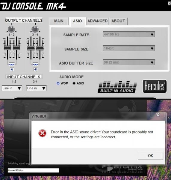

Verifiquei/corrigi as configurações e continua na mesma.
Agora ao abrir o VDJ apresenta o seguinte erro:

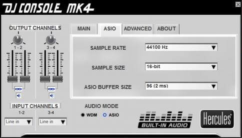

O print que enviei é como ficam as configurações depois de ligar o virtual dj.
Antes de o ligar as configurações que tenho são as seguintes:

Faça um teste: após definir a placa em ASIO, como está a figura acima que você postou, feche o gerenciador da Hercules MK4. Faça uma busca no seu sistema e certifique-se que não há nenhum outro aplicativo aberto, nem mesmo o VirtualDJ, nenhum aplicativo. Depois, reinicie o computador, sem abrir nenhum aplicativo.
Ao iniciar novamente a máquina, não abra nenhum aplicativo, abra somente o gerenciador da Hercules MK4. Observe se a placa ainda se mantém em modo ASIO, mas não faça allterações no gerenciador, só observe o mesmo após abrir.
- Caso a placa tenha alterado "sozinho" o estado para WDM novamente
Isso significa que algum aplicativo no seu sistema está alterando o estado da placa e, consequentemente, impedindo que ela funcione em ASIO. Você deve certificar-se que a placa não esteja sendo usada por outro aplicativo. Reanalise seu sistema, reveja os dispositivos padrão, pois como você pode ver caso esta situação seja verdadeira, não é o VirtualDJ que está forçando sua placa para WDM pois você não abriu o programa. É recomendável verificar quais aplicativos estão configurados para abrir junto com o Windows e remover todos que estejam nesta condição. - Caso a placa permaneça em ASIO, do jeito que você havia definido antes de reiniciar
Então, a placa está em condição de uso com o VirtualDJ. Abra o VirtualDJ LE e observe se haverá uma nova mensagem de erro. A expectativa é que não hajam erros.

Após fazer as configurações corretas do gerenciador Hercules, e ao reiniciar o pc, a consola fica com as mesmas configurações (corretas)
É mesmo ao iniciar o virtual dj, que essas configurações vão ser alteradas automáticamente.
Já fiz estes testes com o cd que vem com a consola, e com a versão disponibilizada no site Virtual DJ. Mas o resultado é o mesmo.
