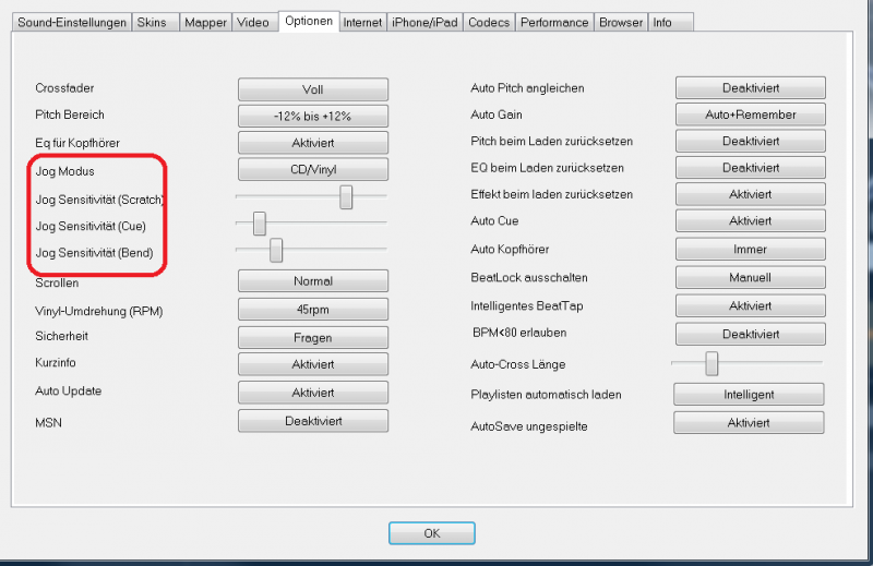

also ich hab mit meiner vms 4.1 diesbezüglich keine probleme. wenn ich nur beatmatching möchte habe ich den vinylmodus immer aus, da die jogs wie du richtig schreibst, sehr empfindlich sind, aber das sollen sie in diesem modus logischerweise auch sein. beatmatching im vinylmodus ist sicherlich möglich aber ich denke da gehört eben mehr übung dazu. also, wenn man den vm modus nicht zwingend benötigt, dann natürlich ausschalten ! ( eigentlich logisch ;-)
Posted Sun 10 Jun 12 @ 11:29 am

du kannst das feintuning in den optionen noch verändern.
welche version von vdj nutzt du ?

Also ich habe "noch" keine Pro Version und arbeite mit der beiliegenden LE daher kann
ich das was "roBroY09" mit dem Pitch Sensitivity gezeigt hat nicht einstellen bzw testen :(.

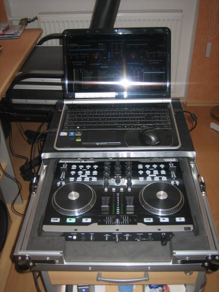

Hallo!
@dj-micronic:
Wird wohl ein technischer Fehler sein,bei meiner VMS2 funktioniert es mit den Jogwheels einwandfrei im Vinylmodus,also nur bei Berührung.
Habe die Gummis aber abgemacht,die gefallen mir nicht.
@Deejay Stefan:
Ich habe keine richtige Workstation für die VMS 2,habe auch noch keine in 19"Zoll mit Notebookablage gefunden
Ich habe sie mal im 19"Zoll Koffercase eingebaut oder aber im 19"Zoll DJ Rack 12HE/6HE + Laptopablage.
Bilder:
http://img252.imageshack.us/img252/7246/cimg3282i.jpg
http://img252.imageshack.us/img252/1864/cimg3789e.jpg
mfg,vlnjacki
@dj-micronic:
@Deejay Stefan:
Bilder:
mfg,vlnjacki

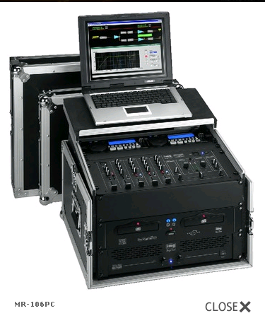

das MAGMA DJ-Controller Workstation S2 case soll wohl auch für die vms2 passen
(incl. notebookablage)
Posted Tue 12 Jun 12 @ 6:07 am
Hallo roBroY09!
Passt bestimmt,auch das Denon MC 6000 Case soll passen.
Ich möchte aber wenn nur ein 19" Zoll Case+Notebookablage
(Vorne Caseöffnung für Mic Drehregler + Quellen-Wahlschalter/Kopfhörer)
benutzen,sodass die VMS2 immer fest verschraubt ist.
Bin noch auf der Suche,wenn ich was finde melde ich mich.
mfg,vlnjacki

meinst du so was hier ?
Posted Tue 12 Jun 12 @ 6:47 am

Hallo in die Runde,
so habe meine Workstation für die VMS2 gefunden. Seht selber. Das Case ist von Magma und eigentlich für den Controlller von Allen & Heath Xone DX gedacht.
Schönes Weekend
Schönes Weekend
Posted Fri 15 Jun 12 @ 11:08 am
Hallo DeeJay Stefan!
Danke für die Info,die passt ja einwandfrei dort rein so wie das aussieht.
Suche genau sowas nur mit 19"Zoll Halterungen für die VMS2
mfg,vlnjacki
mfg,vlnjacki
Posted Fri 15 Jun 12 @ 11:21 am
