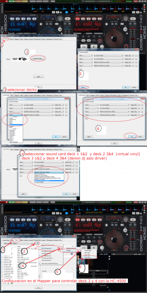

hey Tugo yo no poseo la numark virtual viny.... pero uso la HC-4500 Y la SL1 de Serato viene siendo similar... Creo
pero mi configuracion lo tengo yo asi... aqui te dejo una imagen...
Ahora.. hay un problemita cuando se usa 2 targetas (Asio) al mismo tiempo.. tengo una maquina de escritorio O Desktop
que es de 3 GIGAS de memoria, me salta el error que unas de las tageta no esta conectada... pero
tengo otra laptop que de 6 GIGAS de Ram con esta si logro aser trabajar las dos targetas (asio)
pero yo te recomiendo una targeta como la AUDIO 8 de NI O la 10 para cotrolar mas de 2 decks...a 4 decks..
en modo (Stereo)
pero se puede controlar 4 decks con la Numark Virtual Vilyl pero solo en configuracion (mono)
solo en este modo se puede aser.....
saludos.....
