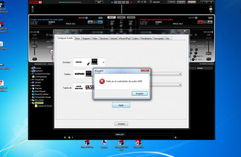

HOLA BUENAS TARDES ACABO DE COMPRAR UN CONTROLADOR PIONEER DDJ SB Y A LA HORA DE ABRIR VDJ ME SALE UN MENSAJE QUE DICE "FALLO EN EL CONTROLADOR DE AUDIO ASIO", YA DESINSTALE Y VOLVI A INSTALAR EL CONTROLADOR DEL AUDIO Y ME SIGUE SALIENDO EL MENSAJE NO LO PUEDO MAPEAR EL VDJ CON EL CONTROLADOR...QUE PUEDO HACER?? AYUDAAAAAA!!
Posted Thu 23 Apr 15 @ 10:27 am

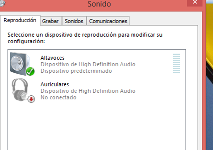

Hola,
Es un error común. Por default Windows pone el nuevo dispositivo como el dispositivo de audio para que el sistema Windows lo use de manera predeterminada. Esto hace que el driver ASIO no pueda acceder al dispositivo de manera exclusiva y por ende marca "error ASIO no hay suficientes canales".
Para corregir esto, es necesario ir al panel de control de Windows y localizar la opción de "SONIDO --- Dispositivos de Reproducción" y poner la tarjeta interna del PC como la de sonido PREDETERMINADO (tanto del sistema Windows como el de comunicaciones) y dejar el dispositivo del controlador libre. Ya con esto el ASIO trabajará normalmente. Es probable que requiera reiniciar el equipo inmediatamente para que libere los dispositivos actuales y tome los nuevos cambios.
Selected as best answer Posted Thu 30 Apr 15 @ 10:44 am

para poner la tarjeta interna del pc como han dicho aquí como se hace y esto que dicen de Windows wassavi que es y si funciona para que me detecte asio driver como tengo que hacerlo
para poner la tarjeta interna del pc eh llegado hasta este paso de la foto pero después que tengo que hacer para poner la tarjeta interna si es que no esta puesta ya que no tengo ni idea
Posted Sun 28 Feb 16 @ 9:32 pm

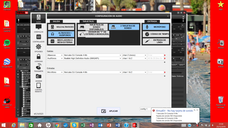

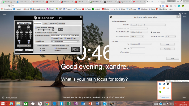

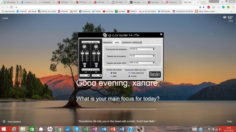

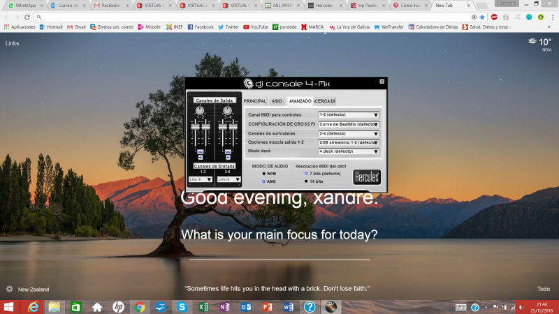

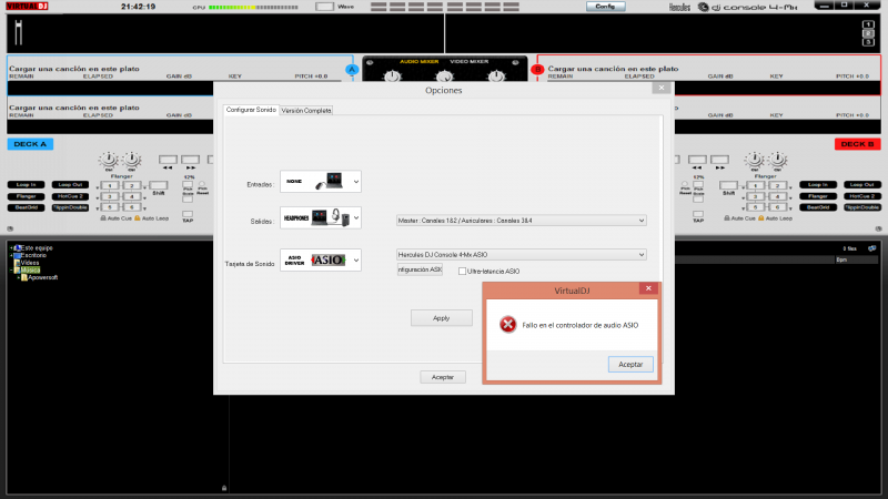

Hola buenas compañer@s!Tengo un mesa HERCULES DJ CONSOLE 4-Mx en mi Windows 8 (HP Pavilion X360 11-N007NS L6A10EA, incluye un procesador de intel N2840 a 2,16Ghz, 4GB de RAM y 500GB de almacenamiento.
Información básica del ordenador:
Familia del procesador : Intel® Celeron®
Procesador: N2840(2,16 GHz, 1 MB caché, 2 núcleos)
MEMORIA : RAMSDRAM DDR3L de 4 GB a 1600 MHz
Almacenamiento: SATA de 500 GB 5400 rpm
Tarjeta Gráfica: Intel HD Graphics
AUDIO: Beats Audio™ con 2 altavoces
Sistema operativo: Windows 8.1 64 bits
Después de descargar los drivers de la página del hercules y de descargar el virtual dj LE para mi controladora desde esta página, configuré todo tal cual las fotos y me sigue dando error:
.png)
.png)
.png)
.png)
.png)
Como veis en esta ultima imagen me pone que no hay tarjeta de sonido (esto en el virtual dj 8, donde antes también me iba)
Disculpad por tanta imágen, es que lo he intentado creo que todo (hasta descargarme asio4all pero por lo que entendi no me hace falta)
He de decir que antes esta controladora me funcionaba pero desde que restauré el otro día el ordenador no me funciona.
Gracias de antemano y disculpad las molestias,
Espero respuesta,
Dj Xandre
Posted Sun 25 Dec 16 @ 8:49 pm
