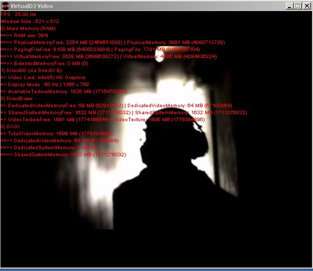

bei mir ist auch ab und zu ein ruckeln drin, z.b. wenn ich das andere deck lade, beeinflusst aber nicht die hauptausgabe am beamer, da läuft alles normal weiter.
VideoMemFree 59, da scheint aber etwas mit der GarKa nicht zu stimmen, (vermute ich mal, bin da nicht so der PC-Crack) dieser wert wird automatisch eingetragen, den kann man manuell auch nicht ändern, dem MemUse kann man, glaube ich, selber ändern, schon mal probiert den auf 512 zu stellen ?

Meiner Karte werden nur die ca. 60 MB automatisch zugewiesen. Ist wohl irgend so eine dynamische Verwaltung.
Es gibt wohl auch keine Möglichkeit im BIOS hier mehr zu zuwiesen.
Werde mal beim Lenovo-Support nachfragen, ob es da eine Möglichkeit gibt, denn laut Grafikkarten-Info kann sie maximal 1658 MB verwalten.
Heute werde ich es mal mit dem Beamer probieren. Vielleicht kriegt sie von der CPU mehr RAM, wenn eine weitere Videaoausgabe angeschlossen ist.

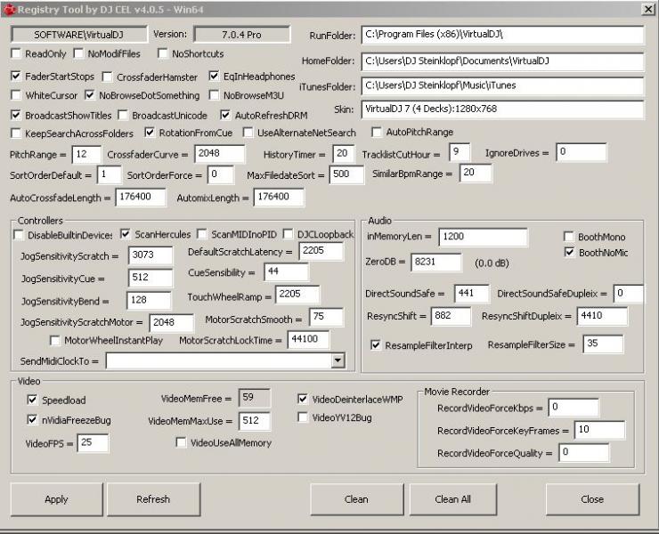

mmh, ich glaub nicht, dass die CPU das Speichermanagement inne hat ;o)
Aber ich würd jetz einfach mal ins blaue den gleichen Wert bei VidMemMax eintragen ! Also auch die 60 ! Das wird wohl der zugesicherte Video RAM sein und den Rest holt er sich dann vom Arbeitsspeicher bei Bedarf und wird daher nicht in der Registry angezeigt (weil ja kein RAM angefordert wird).
Bin jetz kein Hardware Experte, aber versuch das mal. Kann ja nichts kaputt gehen und wir sind dann wieder n' bischen schlauer :o)
Und wichtig, schließ mal nen' Monitor oder Beamer an ! Vllt. wird dann auch der VidRAM erhöht und ein höherer Wert wird dann im RegTool angezeigt ?!

Ich würde mal den Hersteller kontaktieren, 59 VideoMemFree wird wohl das Problem sein !!!

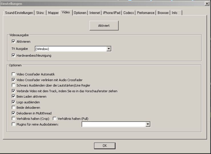

Wie sind deine Performance Einstellungen ?
Haste da 'schnelles SkinResizing' , Mastertempo 'schnelles Stretching' , unter Video Haken bei 'dekodieren in Multithread' aber bei 'beide dekodieren' kein Haken !?
Das Programm im Taskmanager unter Prozesse die Priorität auf 'Hoch' setzen.
Vllt. hilfts ja.
Vllt. hilfts ja.
Posted Sat 02 Jul 11 @ 5:20 am
Habe alle Einstellungen so wie du es beschreibst. Priorität auf "Hoch" habe ich immer, da ich sonst mit der audio 10 Knackser habe.

Du könntest dir noch dieses Plugin runterladen
http://www.virtualdj.com/addons/12763/FPS.html
Damit kannst du deinen Verbrauch live ablesen quasi. Versuche das mal, vielleicht bringen uns die Werte weiter. Einfach Plugin laufen lassen während der Videowiedergabe und ´nen Screenshot machen, dazu dann am besten auch nochmal nen screenshot von deinen Registry Einstellungen und den Performance einstellungen, das wir alles mal zusammen haben. Hoffe wir finden dann noch was

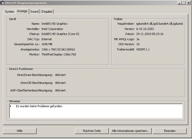

Kannst auch auf Start -> Ausführen -> dxdiag
das ist das DirectX-Diagnoseprogramm um eventuelle Fehler zu Entdecken.
Jedoch liegt es am Shared Memory, VDJ Video braucht aber mindestens Dedicated DDR3 RAM 256 MB Grafikspeicher
Gruss Mike

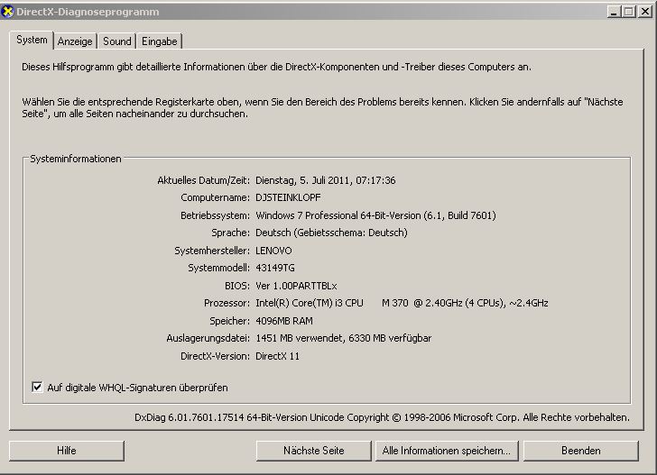

Hier meine Daten:
Posted Tue 05 Jul 11 @ 12:32 am
Ich bin immer noch der Meinung das der VideoMemFree-Wert nicht hinhaut, aber wie kann man den beeinflussen ???
Sobald ich bei mir das erste mal ein Video geladen habe hat sich der Wert auf 1006 verändert, vorher war das Feld leer.
Posted Tue 05 Jul 11 @ 12:50 am
Hast du zusätzlich auch DirectX 9.0c drauf?
Oder nur 11er?
Oder nur 11er?
Posted Tue 05 Jul 11 @ 3:17 am
Nur die 11er. Das Notebook ist neu und ich habe beim Start alle Updates drüber laufen lassen.
Posted Tue 05 Jul 11 @ 5:20 am
Hast Du VDJ als Admin installiert, läuft es im Kompatibilitätsmodus und wird immer als Admin gestartet, wie in meinem Blog auf meiner VDJ-Homepage beschrieben? Du hast ja Win7 64 bit und VDJ ist bekanntlich eher ein 32bit Programm. Evtl. hilft das ja auch bei Videoproblemen, denn VDJ "hängt" ja gern bei 64bit-Systemen.
Posted Tue 05 Jul 11 @ 5:45 am
