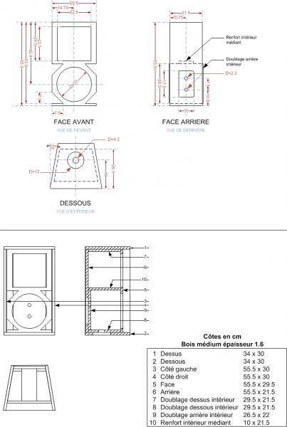

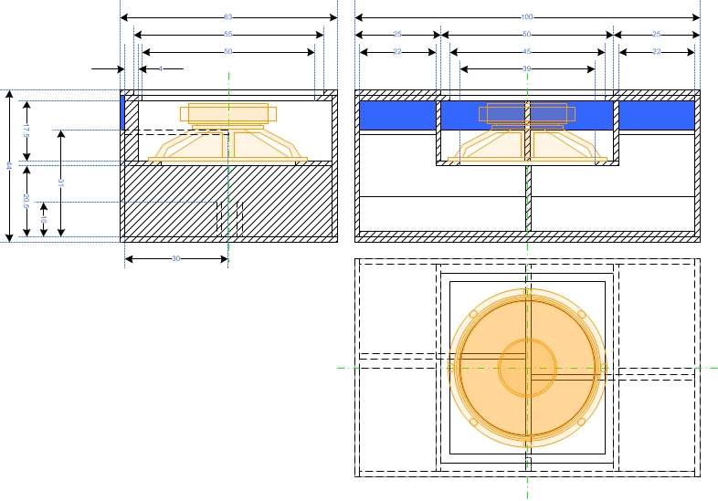

Pour ceux qui veulent ce tenter au sub avec 18" RCF L18P200N

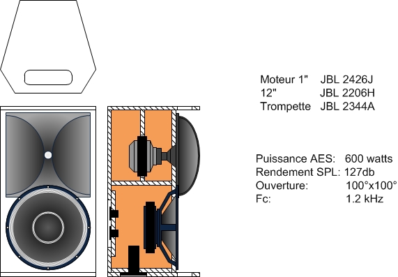

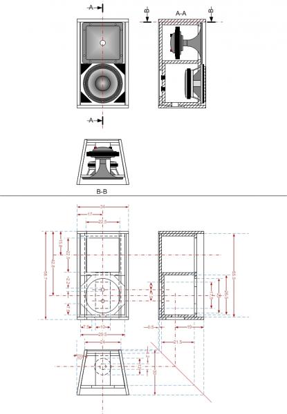

Pour l'exemple 1 avec la tête en RCF et Electro-voice:

Un projet que j\'avais mené pour un usage de façade (1000 personnes en théâtre).
Le critère était d\'avoir une einceinte qui ouvre le plus largement possible sans perdre de bande passante tant en horizontale que verticale.
Les subs étaient déjà en place, il manquait seulement une diffusion large bande de qualité qui soit bien répartie.
Le coaxial n\'a pas été retenu car le système précédent était déjà sur cette base avec des MTD112 de Heil acoustic.
Ce qui était reproché c\'est un rendu un peu agressif dans le médium à fort niveau.
Je suis partis donc sur du standard de monitoring à haut rendement avec une trompette 2344A qui ouvre à 100°x100°.
J\'ai découpé dans les joues de la trompette deux ouvertures circulaires pour les évents de l\'enceinte bass reflex.
Pour l\'aigue, j\'ai aussi favorisé un classique avec la JBL 2426J (un moteur TAD faisait trop cher).
Pour le 12\" j\'ai choisi un modèle avec très peu de distortion à fort niveau et extrèmement plat, le JBL 2206H.
Les deux éléments sont filtrés en actif à 1.2kHz avec un léger retard appliqué au 12\" pour réaligner temporellement les deux sources.
Le filtre actif est un dbx Driverack PA et l\'amplification un QSC PLX 3602.
La bande passante des têtes est plate de 100Hz à 19kHz (à-3db seulement) sur toute la zone publique du théâtre.
Voici à quoi ressemble cette enceinte:
En terme de cout:
JBL 2344A__________150€
JBL 2426J___________380€
JBL 2206H__________400€
Bois, peinture, ..._____120€
cout total___________1050€
Il s'agit d'un produit que l'on peut retrouver chez JBL dans la gamme concert et qui coute vers 2400€, il existe cher Meyer dans la gamme UPA et coute dans les 4500€ (par contre là, il est amplifié).
Le projet demandait la réalisation de 8 têtes sur un circuit de diffusion stéréo.
Si je compte bien:
chez moi 8400€
chez JBL 19200€
soit un écart de 10800€ qui finance largement un filtre actif à 550€ et 1 ampli à 1500€.
Aujourd'hui le système a évolué non pas en terme d'enceinte qui conviennent bien mais en terme d'ajout de filtre actif et d'ampli pour avoir une diffusion de type 7+1 au lieu d'une classique stéréo.

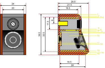

Projet d'enceinte de monitoring pour un petit studio.
Voilà, ce projet était basé sur un HP 16cm de marque Focal et un tweeter à dome inversé de marque Fostex.
J'ai travaillé sur la mise en phase de l'alignement physique des centres acoustiques des composants.
C'est la raison de cette forme particulière de la façade avant.
Une fois mis en place, les HP on leur cenetre acoustique aligné verticalement.
Incidence de ce détail:
Virtuellement les deux sources n'en forment plus qu'une (à mettre en relation aussi avec la fréquence de coupure).
L'évent est positionné à l'arrière pour ne pas fausser l'écoute et pouvoir règler en fonction de la distance par rapport au mur (reflecteur), le retour de basse.
Certaines faces sont très épaisses pour lester le chassis d'une par mais aussi pour "mater" la menuiserie et la rendre vraiment inerte aux vibrations.
Le HP focal est un modèle à membrane kevlar et le Fostex à membrane Titane.
La tenue en puissance possible est de 150watts AES
Le rendement de 111db SPL
Le filtre passif à 1.85 kHz à 18/24db
Bande passante de 40Hz à 35 kHz +/- 2db
Ce monitor est complèté par un subwoofer basé sur un 12" en passe bande du 1er ordre avec une bande passante de 18Hz à 80Hz pour 115db SPL.
L'amplification est en Amcron K1 pour le sub et aussi pour les têtes.
