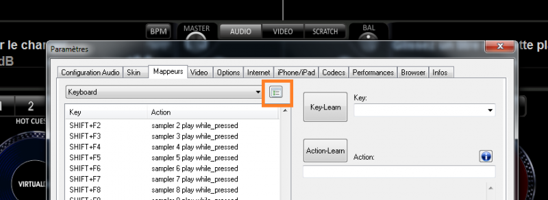

bonjour,
je viens de recevoir et d'installer le logiciel virtualdj pro full sur mon pc (windows) asus N76V. le logiciel est controler par une table DENON Ref. DN-MC6000.
Je rencontre un petit soucis ! Les curseurs de volume DECK 1 et 2 sont inversés ? Lorsque je monte le curseur de droit de la table DENON, c'est le curseur ''volume'' de gauche qui réagis et vis et versa. Pouvez vous m'aider à remettre les choses dans l'ordre ?
Ensuite, lorsque je passe des clips Video, celle ci est sacadée. Au niveau du paramètrage, je suis en mode ''vinyl''; en mode ''CD'' la lecture des video est fluide, mais je pert les transitions et effets video.
Enfin, Peut on installer Virtualdj pro Full, lorsque l'on a le CD d'installation, sur plusieur ordinateur ?
En attente de réponses, merci d'avance.
Philippe
Philippe
Posted Sat 29 Sep 12 @ 11:55 am
Bonjour,
Il suffit de lire le sujet ou c\'est indiqué ceci :
http://www.virtualdj.com/homepage/gribouillon/blogs/4462/_Tutorial_-_Denon_DNMC6000_.html
Sinon vous pouvez mettre le logiciel sur 2 ordinateurs tant que vous êtes le propriétaire mais qu\'ils ne sont pas utiliser en même temps ,-)
Ha et pensez à enregistrer la licence dans votre profile affin d\'obtenir la dernière version et les mises à jours futur gratuitement :
http://www.virtualdj.com/users/edit.html
Je pense juste aussi si les decks sont inversés dans le menu \"MAPPEURS\" il faut cliquer dans le carré mis en orange et la vous pouvez assigner les decks ,-)
Voir image suivante :
Et n'oubliez pas de mettre à jours vos drivers de la console et le firmware interne de la console il y'a une mise à jour qui corrige pas mal de chose et il vous faut allez sur le site de DENONDJ pour ceci ,-)
Posted Sat 29 Sep 12 @ 12:07 pm
