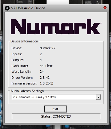

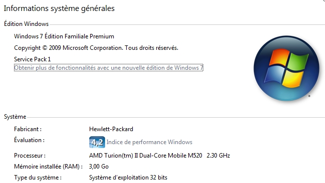

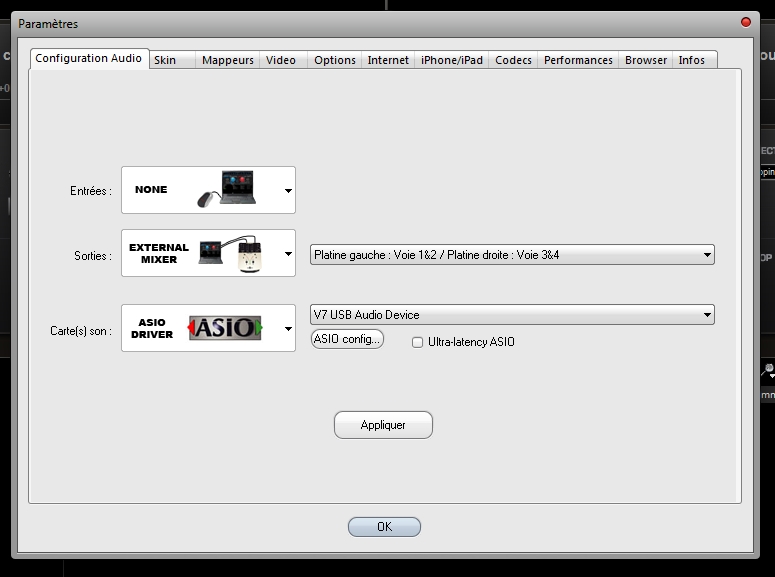

Slt on m'en a prêté deux je les ai testé je n'ai pas trouvé de bugs
j'en suis content car précédemment, j'avais énormément de latence voir
l'arrêt momentané de la musique sur virtual pendant 2 ou 3 sec.
aujourd'hui le seul petit ralentissement que j'ai eu est du à là vitesse de mon dd externe qui a une vitesse de seulement 5400 tr/min.
voici ma config: en photo ca ira plus vite
testé uniquement en mode 2 deck.

pour les bug de pitch il faut que le master tempo et range du pitch de la v7 correspondent à ceux de virtualdj
( pitch à 50% sur V7 et VDJ)
(master tempo enclencher sur V7 et VDJ)
puis soit redémarrer les V7 et VDJ ou juste cliquer sur appliquer dans le menu config audio.
