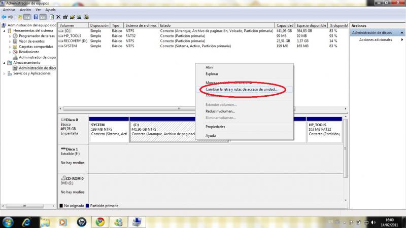

Windows XP:
Inicio > Configuración > Panel de control > Herramientas administrativas > Administración de equipos > Administración de discos.
Seleccionar la unidad, hacer clic derecho y elegir "Cambiar la letra y rutas de acceso a la unidad..."

le doy a cambiar perono me deja,me dice que el parametro no es correcto.que hago?

Otra opcion es:
En todos los windows:
Click derecho en Mi Pc (Equipo)
* Administrar
* Administracion de discos.
Click derecho en la particion a cambiar la letra de accseso y listo..
Saludos..

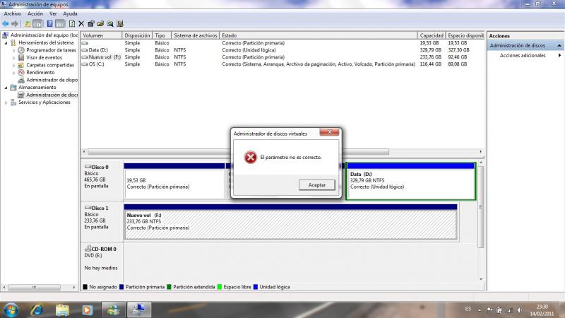

nada sigo en las mismas,me sigue diciendo que el parametro no es correcto.os digo una cosa por si tiene algo que ver:el portatil es windows 7,y el sobre mesa es xp

Por lo que veo en el administrador de discos, ya tienes ocupada la unidad F: (Nuevo vol). Tendrías que cambiar la letra de esa unidad (por ejemplo cambiarla de F: a Z:) para dejar libre a F:
Una vez que tienes libre la unidad F:, asignarla al disco extraíble.
Cuidado con los programas que utilicen esa unidad, si hay programas que la utilizan te van a dejar de funcionar. Igualmente quedate tranquilo que lo que tengas en ese disco (Nuevo vol) no se elimina.
saludos

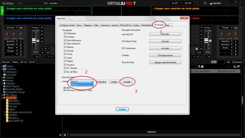

Ruben hola, no sé si ya intentaste en Config, Browser, selecciona el disco donde tienes toda la música, dale check, clean y fix a ver si se soluciona.

pero como se cambia la letra de la unidad y se asigna una letra al disco?sorry,soy un poco corto.
en el disco externo,el unico programa que utiliza es vdj,lo tendria que reinstalar?

me puedes explicar un poco mas exacto cata?en ingles no me sale nada en mi win 7 compi

Pues es una buena opcion, intentao... A esto se refiere..

le he dado a arreglar a C,pero sigo en las mismas.el disco externo ahi no me aparece,no se si tiene que aparecer o no?
