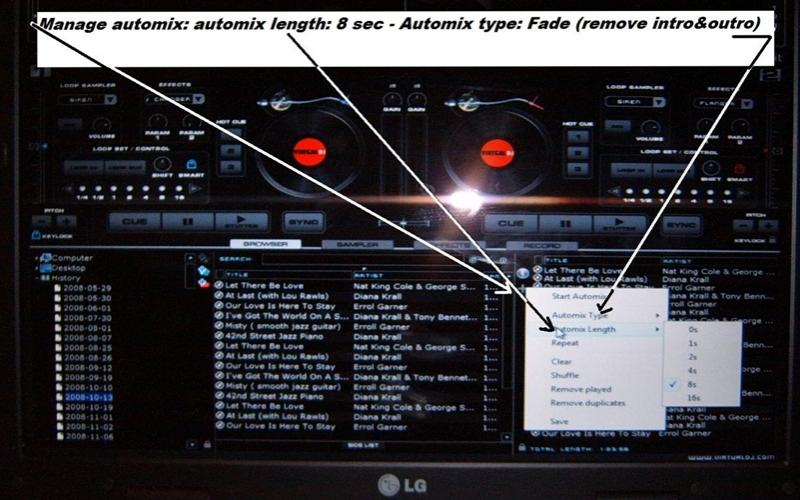

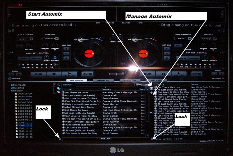

Ik doe er wat fotootjes bij.
Jouw hoofdprobleem was "het slotje" en gebrek aan know-how. Dat laatste hebben we allemaal moeten leren.
Je verdeelt je scherm in drie gedeeltes waar bij je de "side list", die in het midden en onder zit, helemaal naar beneden trekt en daar op slot zet. Je hebt er als automixer niets aan.
Dan heb je: links de browser, in het midden verschijnt wat je links aanklikt, vanuit het midden trek je de songs die je wilt horen naar rechts, naar de playlist.
Volg anwijzigingen op foto's:
PS: ik vraag me af wat voor een versie je gebruikt?
Posted Sun 30 Jan 11 @ 9:49 pm
