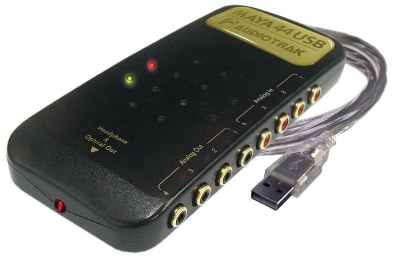

Algo baratito y con un poco de calidad seria la Maya 44,. si no me equivoco no deve de pasar de 100€ , tiene un sonido aceptable, y ademas soporta modo asio, hoy no te servira de mucho,. pero si en un futuro actualizas tu version a la pro, ( que si vas a pinchar en un local seria lo mas conveniente) te servira para usar los tcv, o los tccd,.. y asi controlar virtual , con unos reproductores, o con unos platos.

Mejor opcion de la maya seria la audio2dj que no tiene problemas con la preescucha y su calidad es de lo mejor y creo que para tus exigencias basta y avanza.

Por lo de las terjetas te recomiendo la audio2dj porq yo la tengo, mientras varios usuarios lamentan la salida de auriculares de la maya con un sonido muy bajo cosa que no sucede con la audio2dj.
