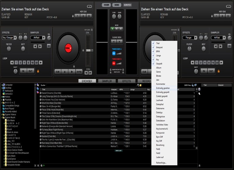

ich hab mal ne frage warum werden bei meinem VDJ keine bpm und keine uhrzeit mehr angezeigt ?
Lg
Lg
Posted Tue 15 Mar 11 @ 6:56 pm
muss man auswählen das er das anzeigt ;)
auf die leiste klicken und schon macht sich ne seite auf was er alles anzeigen kann..und das ist ne menge
LG
Thomas
