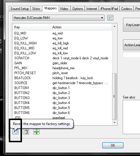

Oky avez-vous touché au mappeur d\'origine ?
Le mieux est de faire comme ceci :
Remise à zéro du mappeur d'origine intégré dans Virtual DJ Pro !
Et re tester et me dire si cela fonctionne ou pas merci ,-)

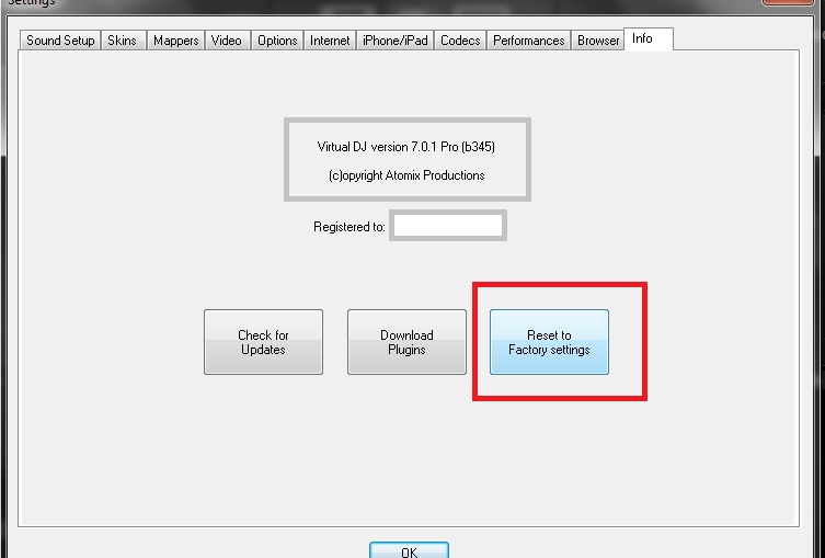

Dans Virtual DJ Pro --- Config --- Menu INFOS ---- Et paramètre d\'usine comme sur la photo suivante :
PS : si vous regardez sous Version vous avez la même que moi soit la 7.0.1 B345 ?
