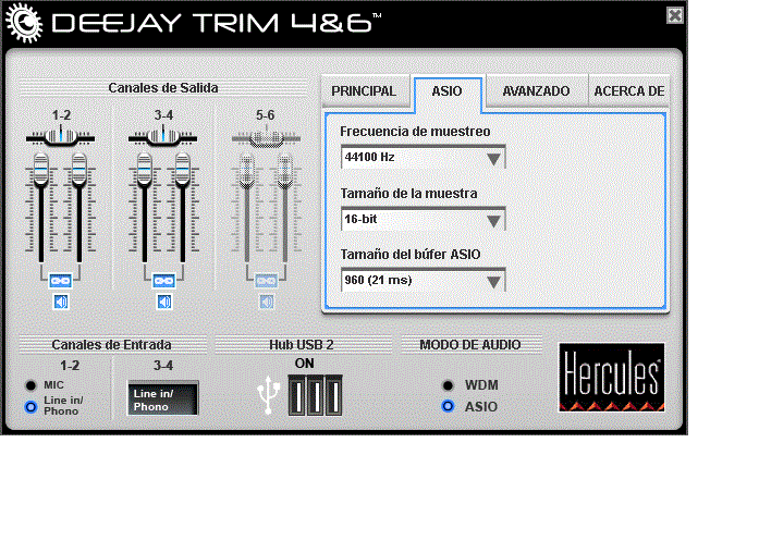

Ya revise nuevamente y ambas tarjetas trabajan a 16 bits y a 44.1 KHz

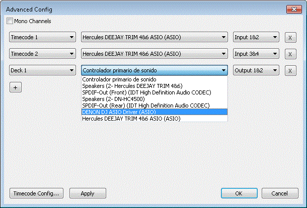

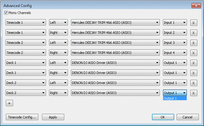

Si, ya ya lo probe en \"mono\"
Ahora mira las imagenes de lo que me esta pasando
1.- Primero checo que esten en el mismo sampleo ambas tarjetas y la misma resolucion de bits

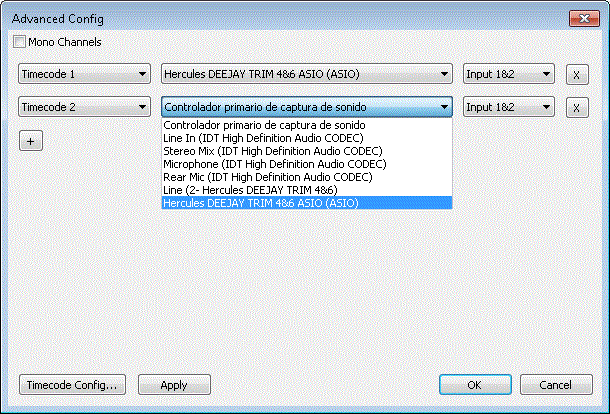

Ahora en \"Advanded Config\" ingreso los canales de los timecodes, notese que no se ve el Controlador ASIO Denon, creo que es normal por que el controlador HC4500 no tiene Inputs
Ahora Selecciono Deck1 y... ahora si aparece el controlador ASIO Denon y selecciono Output 1&2

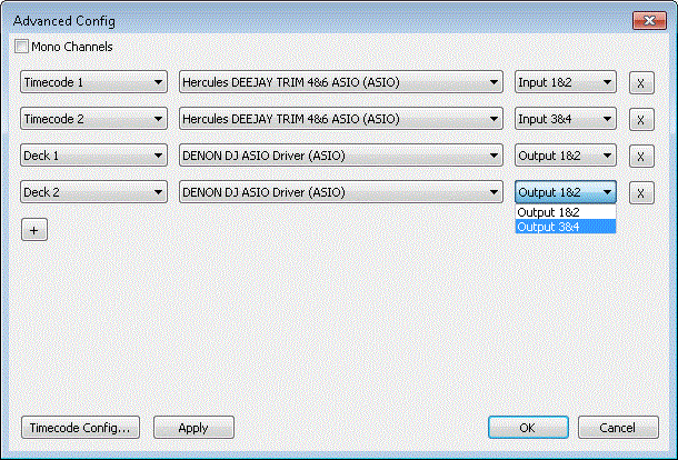

Selecciono el Deck2 y me permite seleccionar Output 3&4

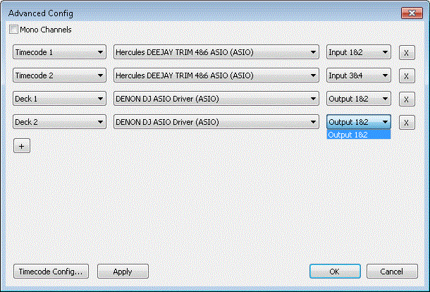

Ahora, aplico la configuracion y cierro la configuracion y cierro el Virtual DJ y lo vuelvo a ejecutar me voy a \"Advanced Config\"
y ahora resulta que ya no existe el Output 3&4!!!!!! y solo deja seleccionar Output 1&2

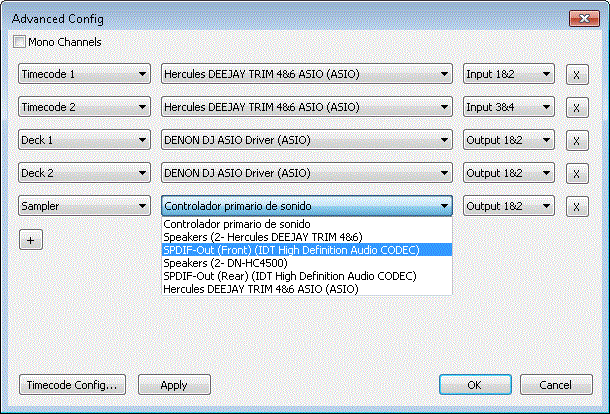

y peor aun Ya no existe en la lista de tarjetas de sonido el ASIO Denon, pero si el Speakers (2 DN-HC4500)
Y seleccionando \"mono Channels\" tengo el mismo resultado
¿Alguna idea dj inge?
