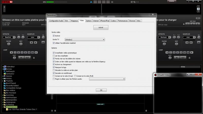

Sauf que si c'est une prévisualisation, elle devrait se faire sur le petit écran de contrôle et pas sur la sortie "grand" écran...
Si quand je sélectionne "Vidéo", puis le "Audio Crossfader", vérifie le fait que "Link" soit coché, et enfin, je retourne sur "Mixer" et que je passe d'un Deck à l'autre ça fonctionne (son + vidéo) sauf que dans ce cas, tu ne vois plus ce que tu as en vidéo sur les 2 Deck...!

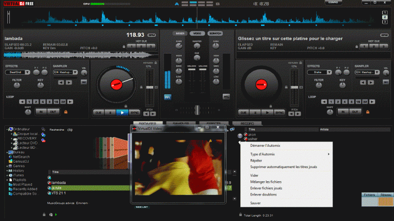

Coyote wrote :
Le mix automatique est fait en utilisant la playlist. Tu place tes vidéos en ordre sur la playlist, tu choisi la transition et tu lance le mix automatique. Le mix ce fait automatiquement et sur une seule platine (tu remarquera les 2 barre graphique l\'une sous l\'autre) mais le crossfader ne bouge pas, ce qui permet de placer des vidéo ou .mp3 manuellement entre les mix auto.
bonjour la reponse a ton probleme a ete donner par Coyote
pour l'automix AUTOMATIQUE

attention il y a deux crossfader, un pour le son dans la partie mixer et un autre pour la video dans la partie video
alors pour ton probleme c'est simple.
pour un mix manuel:
tu selectionne l'effet transition que tu veux.
puis tu va dans l'onglet config, puis dans la partie video, tu coche "Liee les crossfader"
tu ferme vdj.
tu le relance, tu charge des videos, une sur chaque platine de vdj.
ensuite tu clique sur "mixeur" et tu lance la platine A, si tu bouge le crossfader vers B la musique de la platine A est couper.
ok tout le monde suis.
bon alors tu met Play sur A le clip commence ( avec le cross fader vers A bien sur.)
si tu fait Play sur B le son ne sort pas, et la video principal ne change pas. si tu commence a bouger le crossfader tu commencera a entendre le son de la platine B et la transition VIDEO commencera aussi.
c'est pas plus compliquer
pour un mix manuel:
tu ferme vdj.

si c'est vraiment de l'automix que tu laisse faire vdj il faut faire se que Coyote et dj Rhum ton dit, tu fais une playlist et tu lance l'automix vdj fera le reste, plus besoin de s'en occupé...
