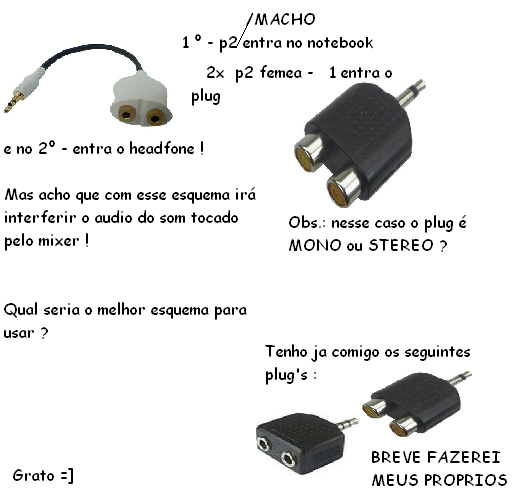

Ao começar meu estudo pude notar no guia do usuario ele cita sobre um [SEPARADOR 3.5mm (1/8\") macho femea] ,gostaria de tirar uma duvida sobre o mesmo , a entrada P2 MACHO STEREO , tem 2 saidas P2 FEMEA MONO , que serveria pra eu ultilizar no meu notebook com o VDJ ? ja sabendo que o uso do mesmo abaixa a qualidade de audio mas eu usando 1 P2 MACHO x 2 RCA FEMEA ajudaria transformando a saida R ou L em R/L para o mixer , e mantendo o headfone na outra porta do P2 ? caso tenha achado minha pergunta meio confusa avise-me que tentarei fazer um esquema em desenho sobre isso !
Grato mais uma vez pela sua atenção .
LINK PARA IMAGEM COM ESQUEMA :
http://i51.tinypic.com/28bxyfa.png

Ao estudar a anotomia interna dos cabos pude perceber que nao é assim , mas agora ja aprendi como faz grato =]
